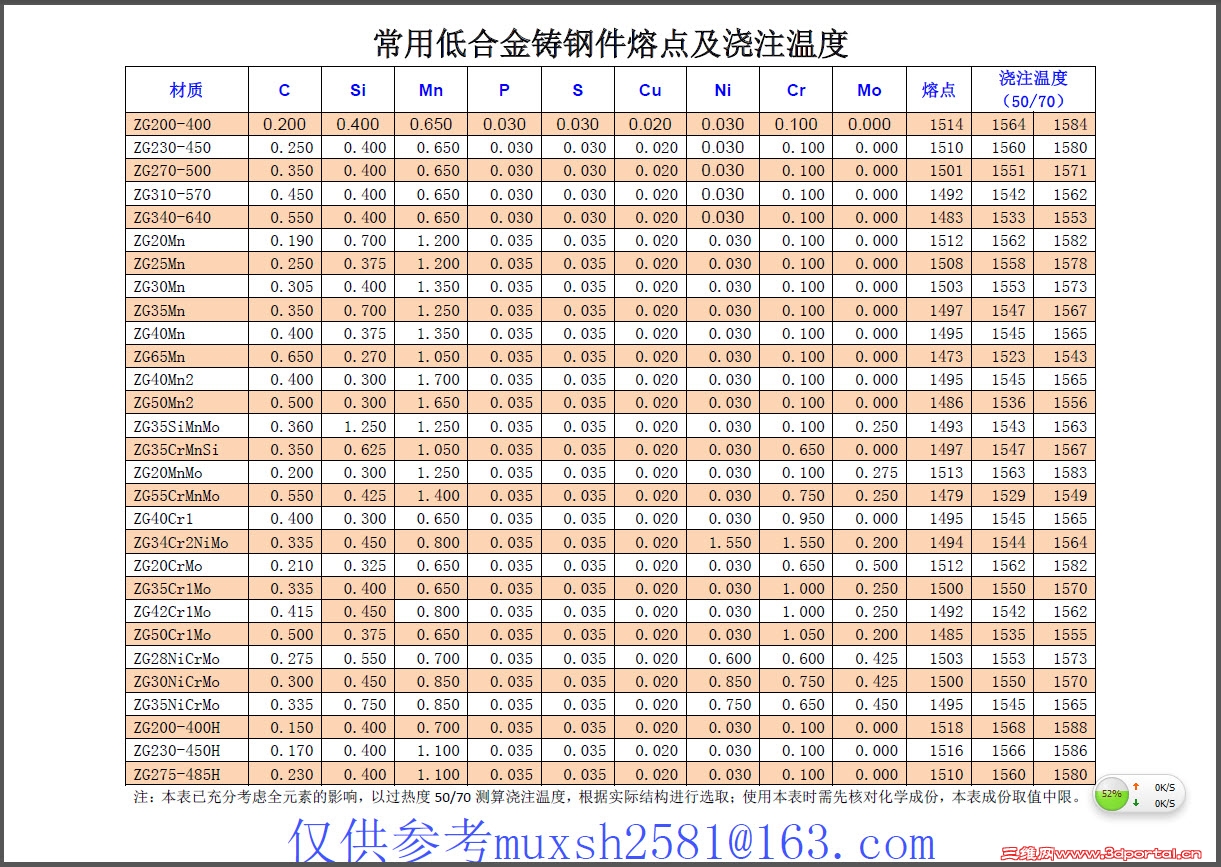

用了几个小时,把常用铸钢件的熔点算出来了,至于浇注温度,请根据你的实际生产及产品结构选取过热度。原创内容三维首发

  • 好资料。建议加分。。。。感谢分享,不过从整理来看,浇注温度偏高啊。。。。。不知数据如何计算的
