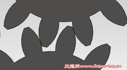

请问高手,如何在SOLIDWORKS 中测量相互啮合的两对齿中间面积,也就是齿轮泵的困油面积?

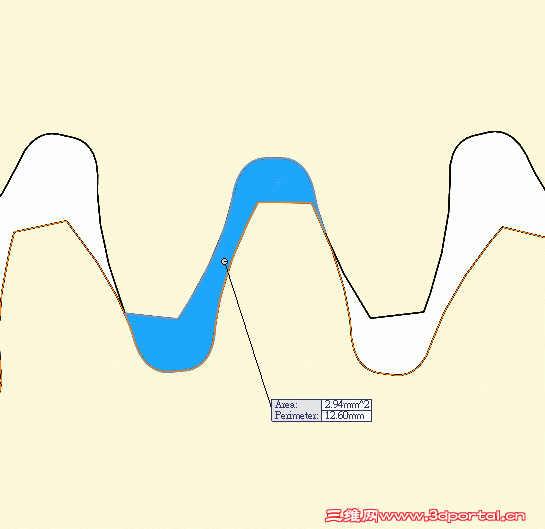

发表于 2013-7-12 16:38:37 | 显示全部楼层 来自: 中国台湾
是這個意思嗎?那做個曲面就有資料啦…/ c) r3 a9 K7 w6 ^) ?. u6 j

 楼主| 发表于 2013-7-12 20:39:55 | 显示全部楼层 来自: 中国山西太原
gt.adan 发表于 2013-7-12 16:38 static/image/common/back.gif4 C/ d, E; b6 o0 s. H1 n3 [
是這個意思嗎?那做個曲面就有資料啦…
0 B( G4 z- K+ P6 f
是这个意思,刚接触,就是不知道曲面怎么做。

发表于 2013-7-13 10:20:39 | 显示全部楼层 来自: 中国辽宁沈阳
xyqxhbxx 发表于 2013-7-12 15:22 static/image/common/back.gif
2 k3 R" g  ?8 i% Y+ ^还是不明白,能否说详细一点啊?
& G% p; n+ f( N5 a8 R9 s/ P用“缝合曲面”,点那几个相关的曲面,如果有必要就“剪裁曲面”得到相应的曲面。“测量”就可以了。你也可以得到体积的,在那面得到的曲面基础上,再把两个端面封闭,做成实体。实体的体积就是所需。
