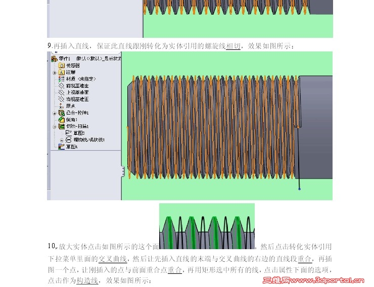

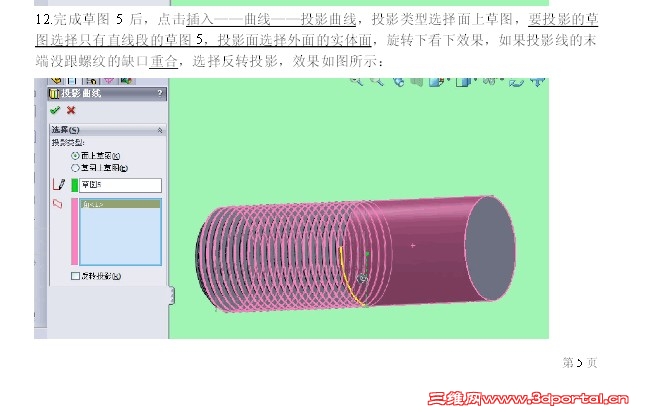

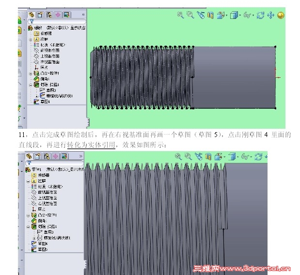

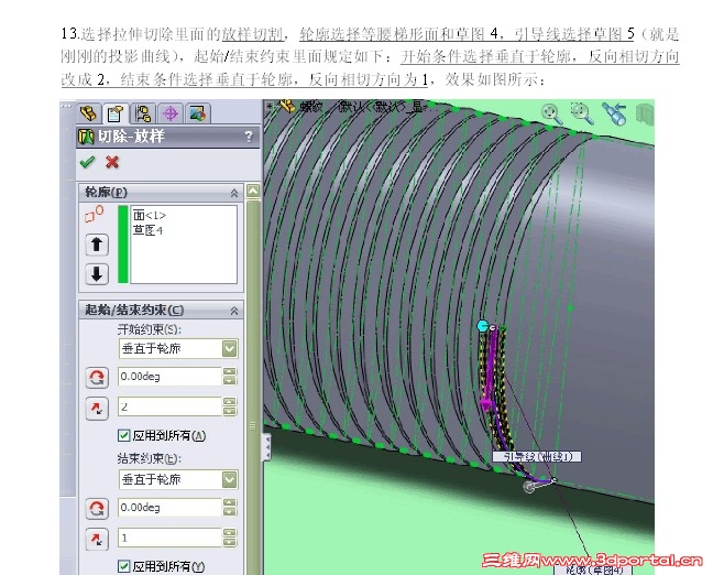

. ]6 c0 w6 U6 r- g; j9 P0 ^/ ]画标准螺纹时,到了第13步,放样切割步骤,轮廓里的草图4怎么也选不中,返回第10步查看,有句话“再插图一个点,
% c2 M% E# Z2 ~让刚插入的点与前面重合点重合,再用矩形选中所有的线。。。。。”其中的店怎么插入,跟那个点重合啊?我这步不知怎么做了,是不是导致到了12步选轮廓时,就选不上草图4了呢?求各位大神指点,谢谢!另外,第10步这样画的作用是什么啊?还要插入点之类的。
第10步这样画的作用是什么?为什么插入点,还要重合。也不知道,跟哪个点重合啊

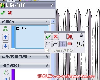

我选草图4时,就会出现这个小框,选不中。

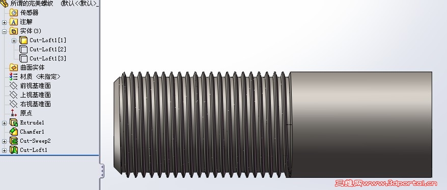

- Z0 H/ S# D1 ?% [$ ?按照教程做的2012的文件
. F0 `, r" k8 a1 h: q, _ 55.jpg ' |  K9 w* ^& s7 c4 H5 A
所谓的完美螺纹.rar (736.44 KB, 下载次数: 29)

楼主选不到草图4的原因应该是草图4没做一个点,要画一个点,然后约束点与直线的端点重合,那么你就可以选到草图4了,草图4是一个点

" V  j4 z3 `+ l0 `6 ^& W谢谢,我知道问题就出在这了,当时我也不知道画那个点怎么画,跟谁重合,根据你的提醒,我就画了一个点,跟直线端点重合,之后就能做了,现在也明白为什么要画那个点了,放样切割需要两个轮廓,而这个点就是其中的轮廓,因为退刀结束时就是一个点了,多谢啊!希望对新学的人有所帮助。
