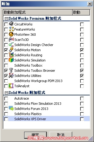

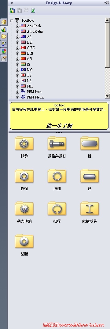

发表于 2013-7-10 16:51:21 | 显示全部楼层 来自: 中国台湾
上面的工具列選單8 e, a, ]/ i" i* v* t3 b) b
工具-附加-solidworks tool box  打勾!! n' }5 k! ~/ b: S& }# j' u' V' d# O
系統右方會出現tool box 選項 直接點選選用
asdolmlm + 3
发表于 2013-7-10 19:35:32 | 显示全部楼层 来自: 中国广东东莞
将 tool box工作目录指定到你标准件的目录上

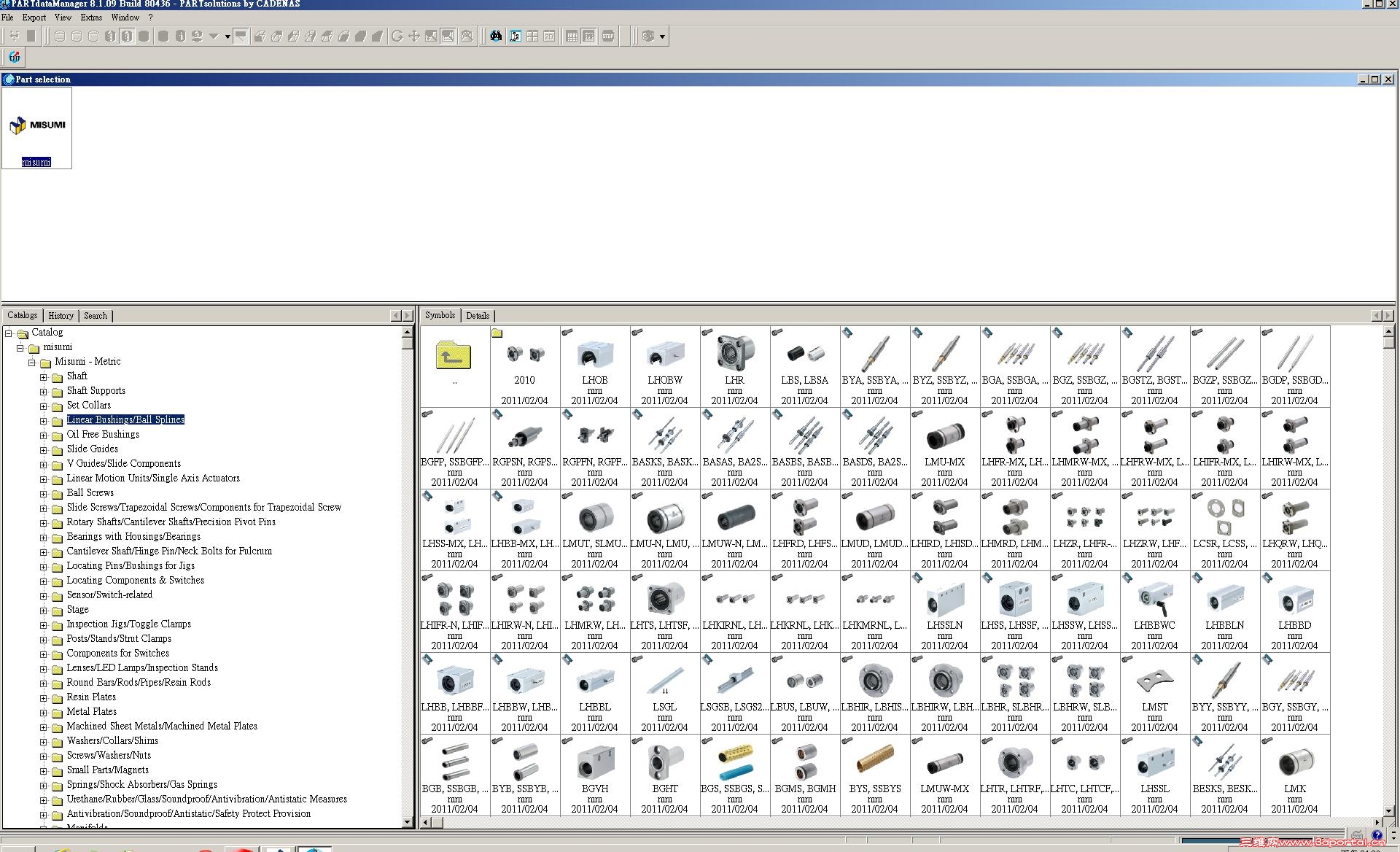

发表于 2013-7-12 15:20:56 | 显示全部楼层 来自: 中国山东潍坊
用第三方插件,如新迪、迈迪等,都有生成标准件的功能,就是不知道里面有没有你要用的标准件。
发表于 2013-7-17 09:57:21 | 显示全部楼层 来自: 中国江苏无锡
迈迪,好使我使得使这个
发表于 2013-7-18 15:59:38 | 显示全部楼层 来自: 中国台湾
* M) x" A% k' o# u4 F0 X# o9 _
! Y$ s2 J3 ^! d7 d1 H跟零件廠商索取安裝光碟!misumi 裡面有一大堆什麼鬼零件都有!還能選規格!; ^. j. y( B" c' ~  P
還能輸出各種2d 3d Cad
* j- h, E; L; j, M0 q" l0 L弄不到光碟,也可以到這個廠商的網站直接下載!
) ?: Z3 G: X& k* u, k- y3 k4 T! c! T8 H0 Uhttp://tw.misumi-ec.com/mech/
