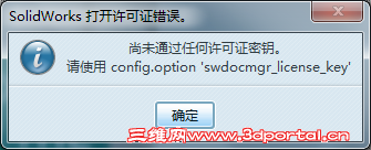

用proe5.0直接打开SW2012的装配体文件,跳出了一个错误,显示尚未通过任何许可证密钥,应该怎么解决??  另外从SW2012中另存为proe的装配体文件,显示了加载边线化的对话框,但是最终也没能另存成功。好几次都是这样,求大神解答,万分感谢!!!

保存中性文件

: F. M7 p5 S/ U, h4 y* Q9 r' F0 M意思是保存成iges或者step格式??

本来就不能直接打开,,会发生一些意想不到的问题。

' x1 `. x5 w% b- P# r. p: V后来装换成step格式后,重新装配了下,搞定~

不同软件之间转化,最好使用中间格式。推荐STEP
