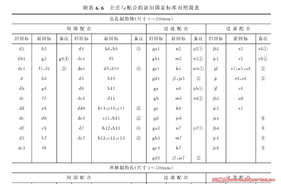

最近在看老图纸,有个φ5D和φ5ga看不懂,这D和ga是啥意思啊?

老公差标注,D——H7,ga——n6.

这是GB159~174-59的公差与配合中的代号。  c) `. j( y& Y8 o- Y
D—基孔制配合的孔的公差,2级精度(2级精度可省略不标)。7 i. K6 m5 O" T- S) R; I$ W& l0 c, m
ga—基孔制,g表示过渡配合,2级精度,a表示第1种(过渡)配合。

1978年以前是老标准,公差配合系统是从苏联老大哥那里学来的,同一精度等级的公差值大小不同。
6 i, a6 h6 r: B. _* h1981年以后开始新的公差配合标准,是ISO组织发布的,由美、德、法、日等国家发起的。特点是同一尺寸、同一精度的各种配合公差值大小是一样的,只是公差带的位置不同而已。
