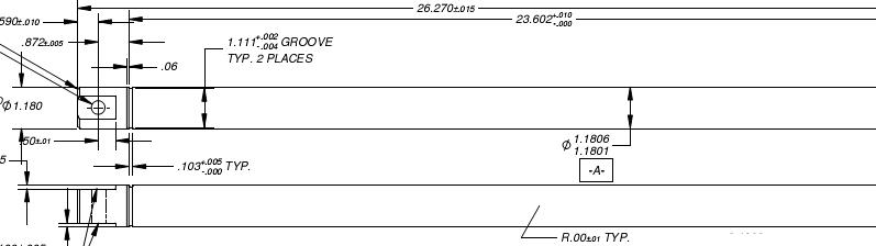

请教美国图纸标注的R.00+/-0.01 TYP 是什么意思!" I. c* c& f4 T3 t- v7 A/ B! e5 u
: o. R; O2 u  C. c5 o! b此尺寸为Φ30*600+的细长轴

看不到你的附件,不过从你给出的尺寸基本可以判断是同类型的R有多个,几个要依图而定,公差是正负0.01,,如果你的尺寸没有笔误的话,R值由其它相关尺寸形成。

是指该工件部位的半圆轮廓度公差在正负0.0001英寸.

就是公差嘛,上下偏差型
