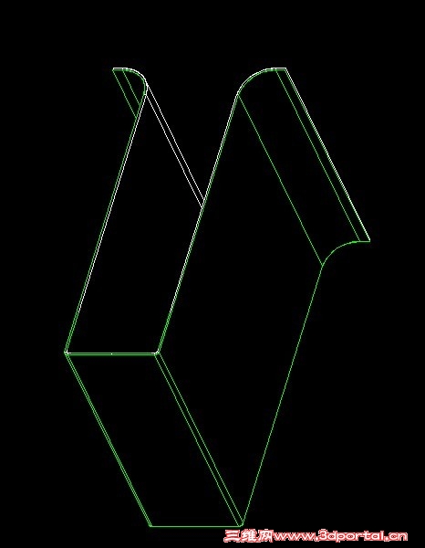

做了个手板,不知道厂家是怎么做出来的,有懂的人介绍一下,钣金件,T=0.2MM  SUS304http://file:///C:\\Users\\Administrator\\Documents\\Tencent Files\\493887293\\Image\\O$LY`3}AQX(8@PP}ZBTQ4RG.jpg8 H' S: x% {9 b( M( `

这个简单直给折弯就可以了.不过两边可以采用滚压的方式,中间直接折两刀就可以了

要求高、批量大可冲压成形;要求不高、批量小可折弯成形下面直角,上面圆弧部分可在圆钢上捣制成形。

9 Y6 Q5 o& n# C2 n! }+ o5 u请问一下,下面的U型折弯,一般的刀具折弯的时候都会挡刀,怎么处理呢?

是手板,先要验证一下效果才敢开模。

直角边的宽度与深度差很多,简单的折弯工艺并不一定可以。挡刀很有可能,
! H3 X( k$ m' T# T- H8 @* Y! J$ W如果批量大,冲压成型倒是不错。

0 E' J6 \0 T. s+ e6 V* b7 a7 o如果怕挡刀造成下面直角处回弹可以: 1. 将凸模离刃口2~3mm以上做成倒斜度,让两侧可以折进去; 2. 凸模两侧加长,中间与工件接触宽度部分掏空成一个窗口,下边两边成形直角,上面两个直边到圆弧,减少与工件摩擦。

通用折弯模具折成大于90度的两个弯,具体多少度要根据你零件的尺寸计算一下。最后钳工折到90度。带圆弧的钳工折。
