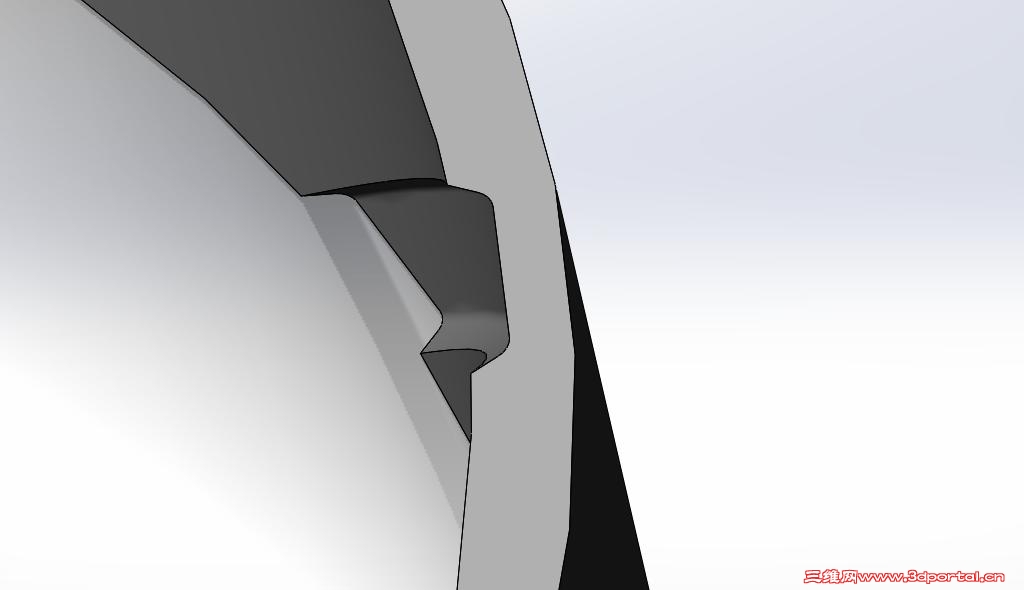

[求助] 坛内的大侠帮小弟看看图片上的槽子怎么画
发表于 2013-7-9 16:09:18 | 显示全部楼层 |阅读模式 来自: 中国江苏苏州
10三维币
最佳答案
查看完整内容

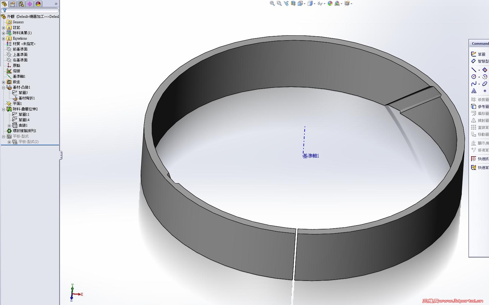

2013 的~你參考看看~ 由於原圖有漏缺,所以不敢保證跟你原圖所要的是一樣的歐! 這看起來挺像是鏡頭裡的內螺旋環結構!!資料夠清楚的話應該用螺旋線的方式也能畫出來!

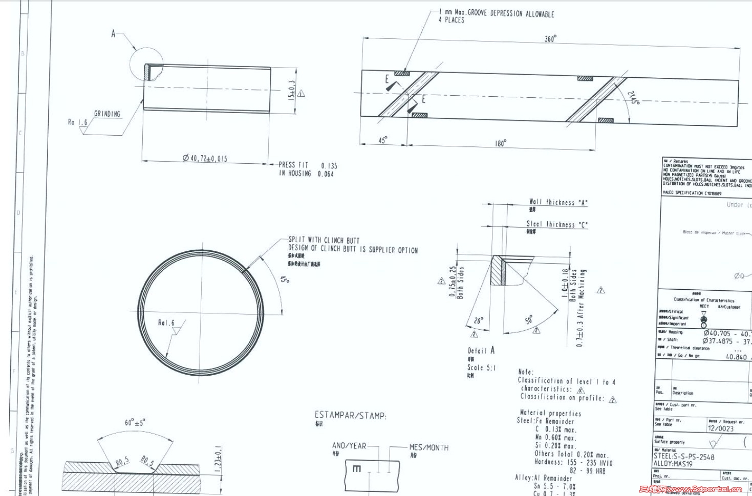

内径为37.02

给个源文件~这样很难看清楚!~

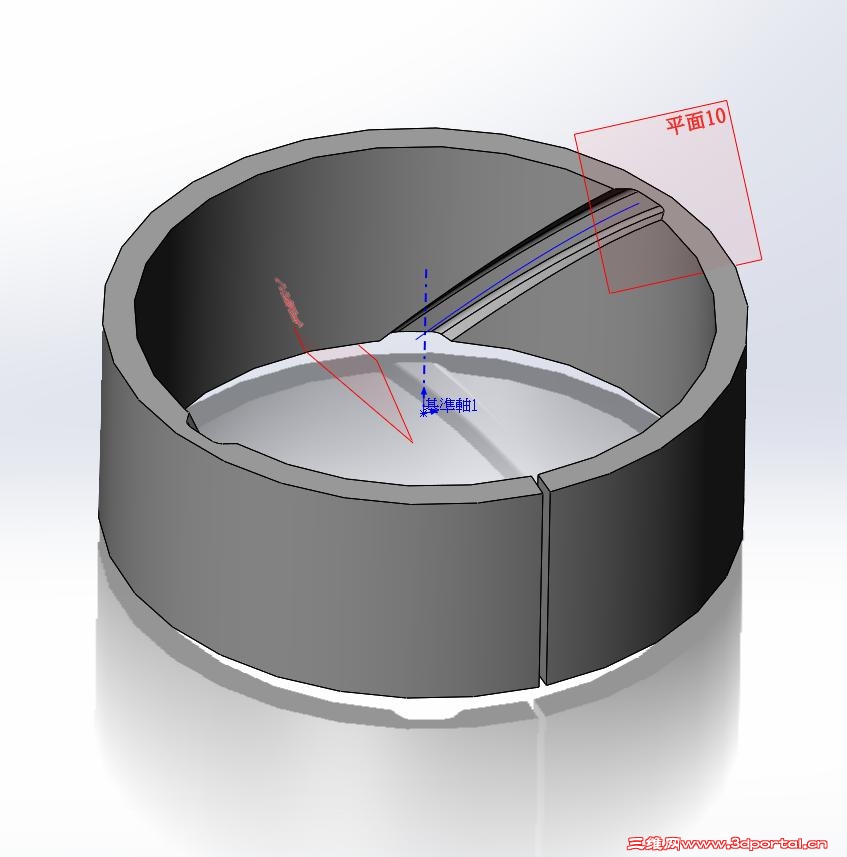

做断面,做路径,扫描........
发表于 2013-7-10 17:01:04 | 显示全部楼层 来自: 中国河南郑州
更清楚点:用螺旋线做出路径,划出法向断面草图,扫描切除,阵列

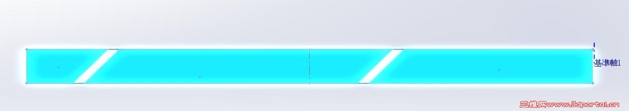

3 Q; x$ Z  ]. Y' z# j6 i這個應該是板金折彎件!) H7 L2 z% i3 l. C# G- o/ b
因為很多尺寸都沒顯示出來,所以細節就不畫了!只把大概的雛形畫出來給你看!" H1 T% Y+ o9 ~, `- F  q9 D
PS:主要在於投影曲線的應用!
! l9 r! {+ v1 t

楼主这是哪一国的视图画法?把展开图放到三视图的位置上,好在看了半天才看出来有个360(度),难道OUT啦!
 楼主| 发表于 2013-7-11 11:49:32 | 显示全部楼层 来自: 中国江苏苏州
这是老外的图纸    法国的

图纸的源文件就是这样的了,只是多了个图框而已。
发表于 2013-7-11 14:50:27 | 显示全部楼层 来自: 中国黑龙江哈尔滨
楼上的是正解!
