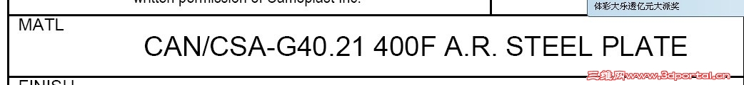

[已解决] 请问该材料在国内相当于什么材料
发表于 2013-7-9 15:20:42 | 显示全部楼层 |阅读模式 来自: 中国江苏常州
% o+ b, _7 l4 I# L/ N* {( V请问以上图片上的材料相当于国内什么材料,谢谢啦

发表于 2013-7-10 01:49:43 | 显示全部楼层 来自: 美国
CSA G40.21 是标准号,是STRUCTURAL QUALITY STEEL ,属于结构钢.. f" T& [" A( c( U
400F 是物性等级,屈服强度145ksi (1000MPa),抗拉强度175ksi(1200MPa),,伸长率为15%,HRB为360-440,比较硬一些,有低温-40°C 的V口冲击功测试的要求,35ft.lbs;
8 t1 I0 `' c( M. V* h* i化学元素含量: C 0.17-0.26,Mn 1.5,P 0.025 ,S 0.015 ,Si 0.5  ,Cr 0.2-0.7 ,Mo 0.2-0.65 ,B 0.003;
( k  {2 t  [& r- M) ~该钢材需要做相应的淬火调质处理才能达到相应的屈服强度和抗拉强度,元素非常接近20铬锰钼钢,有较好的淬透性。
$ v7 {7 U+ S0 H, J3 e4 l属于高强钢板类别。
* ?8 I1 t: S" d4 x6 E2 j) z: N2 L国产似乎没有这个级别的,可以找山特维克中国寻购。
