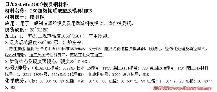

35CrMo2 的化学成分是什么  求助各位大神

C:0.30-0.40
9 k* T5 i% ~6 S: U  z  z7 fSi<0.30-0.80
1 o. x* j, k9 b. C4 }; x: vMn:0.50-1.500 B8 n+ Q) I+ G1 H4 P4 t+ @
Cr:1.50-2.200 y9 r/ y$ i; ]
Mo:0.40-0.60

模具钢,详细见贴图。' Y5 \2 ~4 ~" F2 }: X) h% L& s0 M* j
