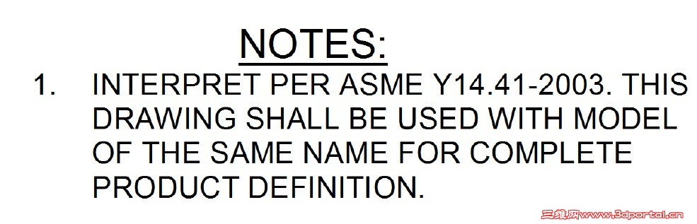

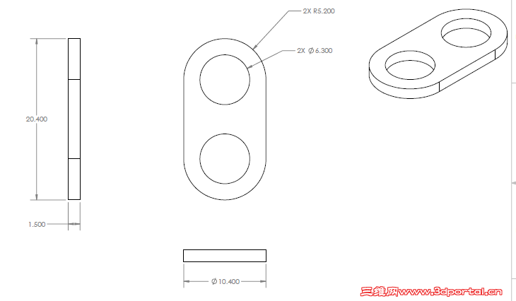

收到一份外国客户的图纸,一个密封元件,材料栏写着CLOSED CELL FOAM, BLACK, RU002,不知道是什么材料,那位老师能解答一下,谢谢。

谢谢各位老师的解答,这么说的话这个是硬泡也就是闭孔泡沫是可以确认了,
) l, d  S. g, c9 Q% H. w! u6 D9 A& |- E. Q另外材料是聚氨酯还是聚乙烯和发泡的密度(或是产品硬度)这个从客人的英文描述中确认不了是吗?5 y9 p1 B: J% m1 u* p8 x
/ Y8 ]& m! n2 ~  C$ O: u; Y一下是图纸单位mm: 1.png 2.jpg
