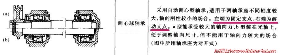

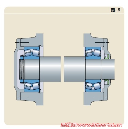

发表于 2013-7-9 15:06:43 | 显示全部楼层 来自: 中国山西太原
hbsky20 发表于 2013-7-9 14:21 static/image/common/back.gif
6 `. u3 T6 D$ F0 A0 w) J个人也认为这样安装 但现在公司都是两端都固定这样安装真确吗 有什么不好?
6 Y7 p; s. j2 ~# L& F5 I7 C) s5 O
调心轴承的主要作用就是允许轴的一端有一定的角位移,即可调心。安装时要一端固定,另一端可游动。如果两端都固定,运行时就会受到约束,就会发热,还会增大运行功率。正确安装如下图:
洪哥 + 5 感谢帮助
