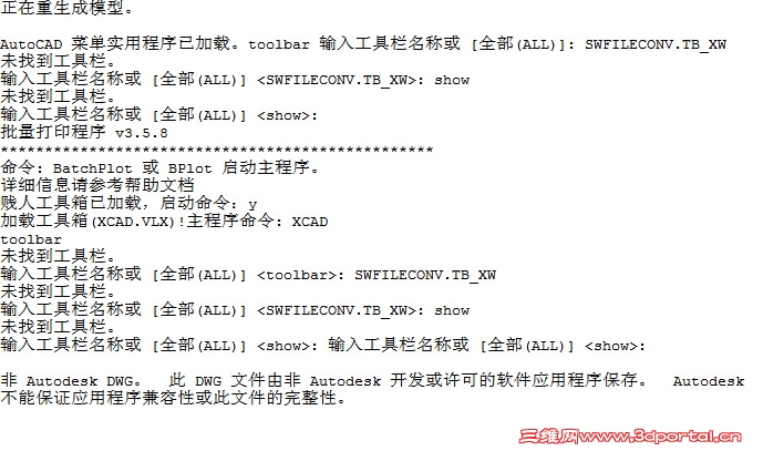

开启任意dwg文件后光标处总有如下提示:% u( N4 o- ?; }9 _3 A; V* |$ U6 r
2.jpg / Q( Q3 Z: b9 Q5 Y' R
3 E' |) @! M: k' a7 L2 V
下图是命令栏提示:7 E6 |# a5 f9 |
1.jpg ; l2 }- L' }2 k) S/ l
8 z& {* R: |5 ?% U7 Z+ N我尝试过在安装目录中寻找【SWFILECONV.TB_XW】和【SWFILECONV.TB】 : e) q( N! q. J* K0 i
均未发现这两个文件的踪影!!4 r: c1 ?/ S. }3 A# v; z$ _
特此求助大神如何解决!!

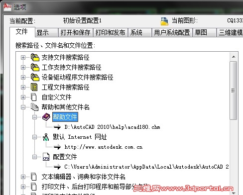

发表于 2013-7-9 16:07:40 | 显示全部楼层 来自: 中国广东广州
AutoCAD启动时将自动加载默认的基本菜单文件“acad.mnu”,其默认路径可在“工具→选项→文件→菜单、帮助和其它文件名称→菜单文件”中查看。
9 L( I6 f7 {0 D) c4 u9 C" g  其中,后缀为mnu的是原始 ASCII 菜单文件,mnc是已编译的菜单文件,mns是源菜单文件。; }9 E9 x9 Z; w
( n* X0 H2 Y$ f9 a0 N- B
  AutoCAD启动时会在默认路径中按mns→mnc→mnu的顺序依次查找,找到任何一类文件都可生成mnc文件并加载。如这些文件均未找到,将弹出上述信息窗口。按“确定”进入AutoCAD后工具栏就丢失了,而且相应菜单中没有恢复工具栏的功能。但此时命令行还可以使用,只需要输入“menu”命令,就会弹出一个“选择菜单文件”窗口,找到上述任何一类菜单文件打开即可恢复工具栏。
( A" B, F/ S/ _) B
, i' s) s) e( P5 Q( q  C8 O+ l2 R  如果文件损坏或被删除,可以从其它AutoCAD运行正常的计算机上拷贝一个菜单文件按同样的方法加载。当然还可以把可正常使用的菜单文件拷贝到默认路径下,这样AutoCAD将自动加载而不用我们手动设置,此时可用“options”命令进入“选项”窗口查看默认路径。

 楼主| 发表于 2013-7-10 09:25:02 | 显示全部楼层 来自: 中国四川德阳
kevin1985 发表于 2013-7-9 16:07 static/image/common/back.gif
" L, }9 D* A% TAutoCAD启动时将自动加载默认的基本菜单文件“acad.mnu”,其默认路径可在“工具→选项→文件→菜单、帮助和 ...
3 J. W9 R. {1 }" z* t0 ^  [8 H) b
/ }, H$ x3 B: X' Z" [  H$ J( x
2 @* h4 @- @* s谢谢大神!但是我没找到你所说的菜单目录呢?
+ }# X7 n& y$ @! Zacad.mnu
) h1 l3 ]% [, u8 G: Bacad.mns
$ A' @, r& w5 F' v$ ?) oacad.mnc
$ ^) K( b$ t# `4 v7 Y. ]$ K这三个文件在我电脑里没有搜索到!在一台正常运行CAD的电脑里也没有!$ }* ?$ p- H6 C# Z- Z7 _
 楼主| 发表于 2013-7-10 09:31:32 | 显示全部楼层 来自: 中国四川德阳
cookoo001 发表于 2013-7-9 22:36 static/image/common/back.gif9 e# q( V0 ^8 _7 q9 y  m1 `
LZ的XCAD外挂再重装一下,看能不能解决
0 V" k1 R  D1 j4 c. Q- y
谢谢!已卸载 不是XCAD插件的问题!
& k" n; U8 [% [4 \我现在怀疑是不是跟我新装的Solidworks2013有关系。。
