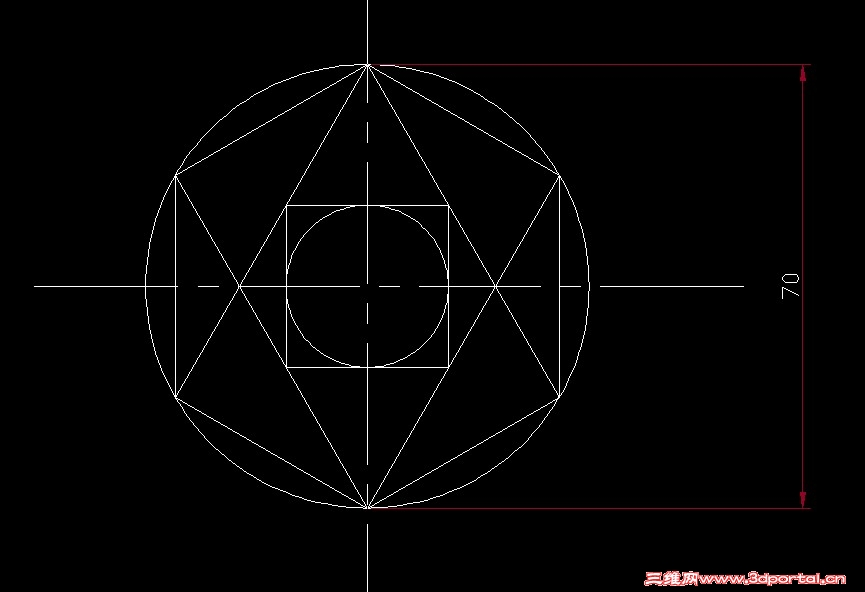

[已解决] 第34张练习图,请问大家那个小正方形怎么画?此图需要用缩放吗?
发表于 2013-7-7 17:12:44 | 显示全部楼层 |阅读模式 来自: 中国广东深圳
0 t& @% P# \" I- C" m2 W
9 y( {2 F- {4 \, `# E3 i5 D如题,如图,谢谢大家的帮助!% E4 Z& u6 y! [2 B) K6 e' k) x! L

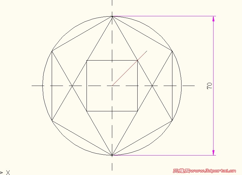

发表于 2013-7-7 19:19:43 | 显示全部楼层 来自: 中国江苏无锡
本帖最后由 lvdeping 于 2013-7-8 07:40 编辑   t$ y! L% u; E
# Y1 q$ v) n5 O: J* n, C今天无法贴图,只能给你文字解说一下。$ S( j% }. _9 `7 @
楼上朋友,LZ问的是中间正方形的画法。8 L4 v" W' T7 `* r
1. 正方形缩放画法:在中间画一任意大小的正方形(这个下方形是要多段线一体的噢),正方形的中心一定要与中心线同心(这句话不知楼主是否理解),
! x; O0 a( g6 q7 r7 G然后由中心与正方形的角点连条线,并延伸至斜线(你图上无什么标记,我只能这样讲了),再用参照缩放把正方形的角点放大至连线与斜线的交点,这样就达到原图要求了。, }( j2 c" w  z" j, h$ i7 b) J" m3 r
2. 简捷画法:旋转十字中心线45度,连接四个交点为正方形。! z& I. s# B7 O' Z
这样的解说楼主不知是否理解,如果到明天还没解决的话再给你贴图解答。

发表于 2013-7-7 20:22:53 | 显示全部楼层 来自: 加拿大
也可以先画出一条45度的 过原点的直线 得到其与两个三角形斜边的交点。这个交点就是正方形的顶点 画正方形时,中心在原点 交点为顶点 即可以得到正方形

发表于 2013-7-7 20:33:42 | 显示全部楼层 来自: 中国湖北黄冈
本帖最后由 tangcarlos3d 于 2013-7-7 21:48 编辑 8 F% ?+ X1 t( T7 a
% ^: J# o" E2 G+ q8 H4 U& }) W
9楼的方法比缩放好一些,不用还要去计算也许是十几位小数的缩放比例(最后还可能是近似的),结果也精确些。画完正方形后再把辅助删除即可。
