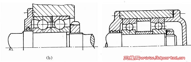

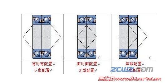

角接触轴承怎么选择面对面背对背。都说背对背不容易卡死且刚度高,是不是无论什么情况下都选背对背就OK了

角接触轴承背对背安装(下图中c),刚度较高是其优点,至于不易卡死与正确安装有关。背靠背和面对面安装形式,在实际应用中都有,是根据需要而定的,不只是用背靠背一种形式。

 楼主| 发表于 2013-7-7 17:04:31 | 显示全部楼层 来自: 中国江苏南通
gaoyns 发表于 2013-7-7 15:52 static/image/common/back.gif
2 ?3 U, w: _9 h( |角接触轴承背对背安装(下图中b),刚度较高是其优点,至于不易卡死与正确安装有关。背靠背和面对面安装形式 ...
8 [( c8 N. i- D* f9 F2 {那什么情况用背靠背,什么情况有面对面    谢谢啦

在有足够的长度空间时用背靠背,可增大运行刚度。在需要经常调整安装游隙时,用背靠背,可不用拆开内部,在外面调整轴承盖垫片即可。在长度空间较小,就要用面对面,但间隙调整需拆开盖子、拆下一个轴承,来调整圆螺母和二者之间的垫片,这比较麻烦。

面对面运行刚度相对低,但对主轴跳动更有适应性,能允许更高的转速?! H: I' u( @2 Q8 e

高工 C图是面对面吧 B图是背对背 你是否说错了 面对面安装时调整间隙比较简单吧

' [  g6 B! [+ ~4 b, u) _& z* jB图是背靠边背,轴伸长时,不容易卡死、支承距离短,刚性好,跟你主题所说的一致。

你弄反了,C图是背靠边背,这个拉的距离大,不容易卡死、刚性好,跟你主题所说的一致,反过来就与你所说的 ...
& B, q! x- k# |2 h% ?
机械手册上和你安装背对背 面对面正好相反呀, V6 R' s5 v/ \% h; D
