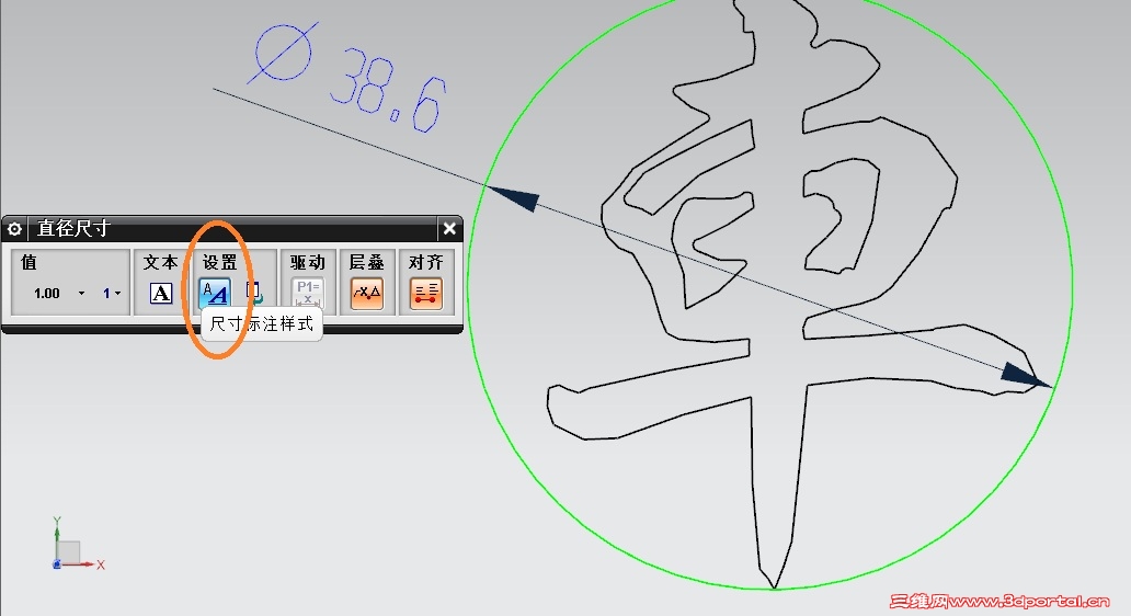

rt,大家有没有觉得箭头两端的尺寸线太长了,但是不知道在哪里能设置,首选项里面的注释也没有看到" p% V8 w! Z% f9 x6 M$ U; q4 n

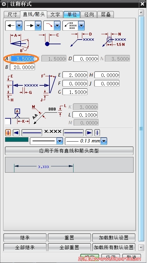

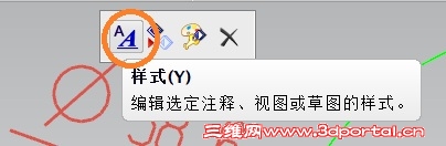

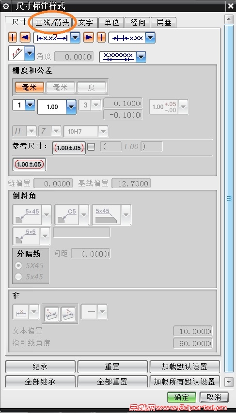

[img]个人觉得现在箭头及尺寸是正常比例下的正常字体,如果楼主的图太大或太小才需要更改尺寸及箭头大小,那样图就不正规了,也许只是印刷或试题之类的需要。按照1-3图片操作就可以。方法好多找到图片4中的A(尺寸样式就可以了。)

1 }- |  x7 U# t0 i' W( V1 n4 x0 C3 m多谢楼上,其实我的意思并不是箭头大小和字体大小,而是字体旁边的两个尺寸线的长度有点长而已,像caxa里面就有设置,而ug里面这种箭头由外向内的   两边尺寸线的长度好像是改不了的,,,默认的?????

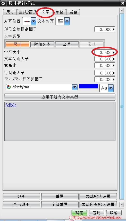

发表于 2013-7-8 00:16:23 | 显示全部楼层 来自: 中国山东济南
文字选项也管用。: s8 _  n3 d' K
