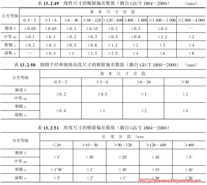

[已答复] 求自由公差标准

发表于 2013-7-6 09:40:54 | 显示全部楼层 来自: 中国黑龙江哈尔滨
下面两个标准,虽然发布年代较早,但仍是当前有效的国家标准。+ s" {- u) @9 r0 s: i# o" z3 Y
  e- o; l/ J: WGB/T 1184-1996 形状和位置公差 未注公差值3 w5 ?* o3 j9 o( [7 @
GB/T 1804-2000 一般公差 未注公差的线性和角度尺寸的公差

发表于 2013-7-6 10:55:12 | 显示全部楼层 来自: 中国山西太原
未注公差(旧标准叫自由公差)分为三种:线性尺寸、倒圆倒角尺寸、角度尺寸,具体见下表:

发表于 2013-7-6 13:36:47 | 显示全部楼层 来自: 中国江西九江
' \( Q" W* ]/ z( n5 Q2 L! i4 ^0 a
  s! R! J+ ~0 r: |+ i! S自由公差,现在不叫自由公差了,叫一般公差,指在车间通常加工条件下可保证的公差,采用一般公差的尺寸在该尺寸后不需注出其极限偏差数值。
0 {& Y; I& ]0 V) h- g# ]3 v2 Y) _4 ^3 W$ z6 Z, E
未注尺寸公差按GB/T 1804
7 W3 ]- ?; C9 c4 G- @未注形位公差按GB/T 11849 O; Z- z( @! H- R0 q
还有工程塑料成形未注公差按GB/T 144864
7 `2 y$ [5 F7 m1 q/ D- ]8 w3 u6 [2 K. N
