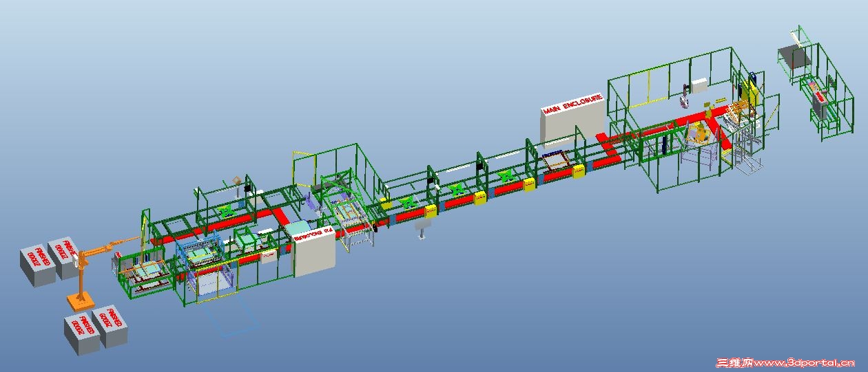

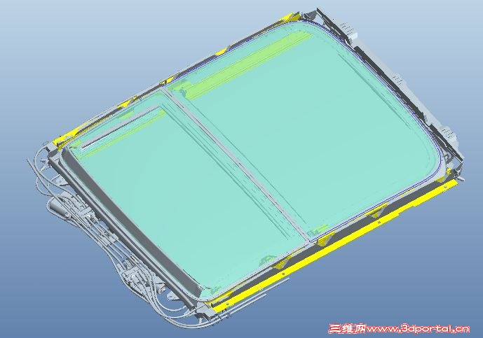

别给我吹你三维软件用的多好一样,我说的是事实,同等情况下,其他三维软件比SW运行速度不知道快多少倍,给你两个图长长见识。$ s! T, p+ K, s, F1 N
1、福特翼虎天窗装配线,40多米长,用PROE来设计的,整条线零件加起来快2万了,包含客户提供的天窗产品数模,SW连客户的天窗数模都开不了。) M. i( d8 ~+ M2 A" H
总线
总线
天窗产品
天窗产品

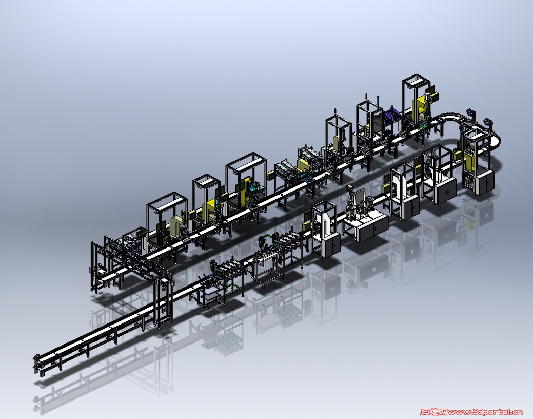

# B/ r/ ^+ j6 _2 ~9 i* z4 a! Q! _sw可以画大型装配体,多工位总成装配线,长30米。, n* {; ^" x* {& a( p
电脑配置:戴尔灵越系列,I5处理器,16G内存,AMD HD7670 1g游戏显卡,软改专业卡功能。
