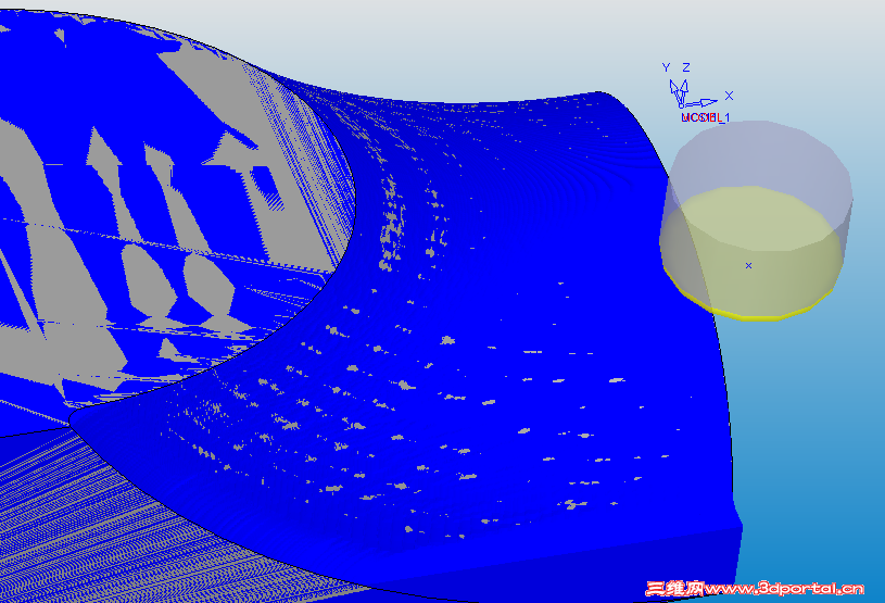

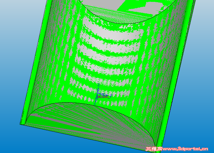

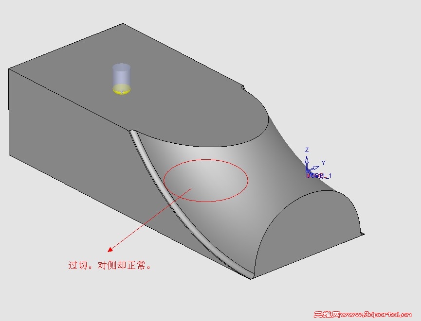

第一步开粗,用的新策略 环绕切削  ,留了0.2的 余量,模拟的时候没看出过切来,加工出来,工件上有一道沟,就是有一刀突然多切了。 大约在图示位置。
) [9 [7 p' g9 U% v" e- _第二步 再开粗的时候  模拟显示   图中有标记的一侧切不到,另一侧正常,实际加工也是这样的,一侧 铣不起来,另一侧却正常。3 C0 E. Q6 [  A
传上我的程序文件,盼望指点!!!, y  x# O& B2 A1 z
同时指点下用什么方法把这个曲面加工出来,圆角不用到尺寸,尺寸差0.1-0.2也没问题,就是要求看起来曲面均匀平滑。最好二粗就能出来,甚至开粗就完事。(原因只有一点客户要省钱)+ v/ }: {6 D0 R' i

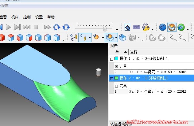

除了把跳刀改成优化,其它参数都没动,模拟没有问题吖。第一刀
发表于 2013-7-7 01:02:21 | 显示全部楼层 来自: 中国浙江金华
第二刀- Y( E6 ~6 L9 t" u9 M
发表于 2013-7-7 12:31:28 | 显示全部楼层 来自: 中国福建福州
50R5刀,一刀0.4MM,余量留0.2MM,换了我可不敢。。。

7 ^& A, M9 ~  P6 y5 V我第二刀模拟的时候,图中标记的部分,切不到。实际加工中也切不到。, `6 |. J8 H' l4 g1 j
但是在第一刀加工中,就在这个部分的某处深深的给我来了一刀。6 Q9 W3 R1 {! k1 U0 j+ M
请教,我的变成思路有什么需要改进的吗?
发表于 2013-7-8 11:20:10 | 显示全部楼层 来自: 中国浙江绍兴
) u5 n, s2 X5 _3 `: h0 j
( D0 |7 G/ W( D经分析源刀路文件未发下过切现象,楼主可以找找其他原因(刀具、后置、或余量大些试试看等等)
* Y. S$ T! M7 s. X$ \. |* ]忘记贴图了(补上)3 l( c3 k$ z) ^" Z6 K! b! E4 b/ U
发表于 2013-7-9 07:13:12 | 显示全部楼层 来自: 中国浙江金华
程序没问题,应该是你余量留少了

发表于 2013-7-9 11:28:40 | 显示全部楼层 来自: 中国安徽芜湖
弯管模,这么小东西,用不了50的刀吧~压得太少也会动啊,50的刀最少也得留0.3MM,机床不好就留多点。
