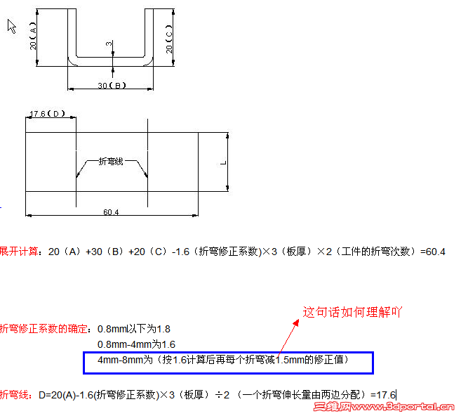

折弯修正系数的确定4mm-8mm为(按1.6计算后再每个折弯减1.5mm的修正值)
# M, B+ o9 L. }! T7 \  _) \& ?+ J1 Z. y
后面一句“(按1.6计算后再每个折弯减1.5mm的修正值)",怎么理解这句话呢
$ W( q9 L# `1 |6 \* Z4 G  h8 x2 ~$ ^4 [9 f
比如图中的厚度改为4mm,计算是不是应该20(A)+30(B)+20(C)-1.6(折弯修正系数)×4(板厚)×2(工件的折弯次数)=57.2
2 E7 m( C3 M8 u: w! e
" c* \5 J) G) w1 C
再用57.2-1.5=55.7
' k3 z& ?+ i" \$ d* r! g& a- \/ n3 p6 C% k# v
这么计算对吗,麻烦前辈看看

这么算只能是粗略的经验值,不建议这么算。还是正规的计算中性层比较准确,话说计算这类展开的小软件很多,没必要这么算。

通常按中性层系数来计算。1 K% s' _! A# j, o3 o$ |
师傅的经验之谈,还是问问原创的师傅吧。

不是太明白,像3MM的料厚公差不会太小,按书上算就可以了

内尺寸向外偏1.6mm近似中性层,在每道弯减1.5mm。这样回算了吧。

这个算法有几种的
