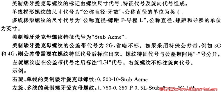

[求助] 6 1/8" --3FTUB-2G是什么螺纹
发表于 2013-7-4 11:26:39 | 显示全部楼层 |阅读模式 来自: 中国湖北鄂州
6  1/8" --3FTUB-2G是什么螺纹?FTUB代表什么意思

是不是写错了?应该是STUB吧?

那STUB是什么意思呢?

5 o* j, W3 `9 q$ p7 G3 [谢谢指正,现在知道了,为英制矮牙梯形螺纹

这个是短牙型ACME螺纹,具体参考标准ASME B1.8

美制矮牙爱克母(梯形)螺纹,标记方法如下:
