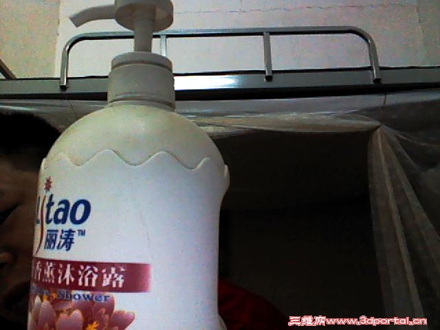

怎样在球体上环绕一圈波浪型的线,上不部减少一点,麻烦高手做个分析图。有点类似沐浴露瓶上的。

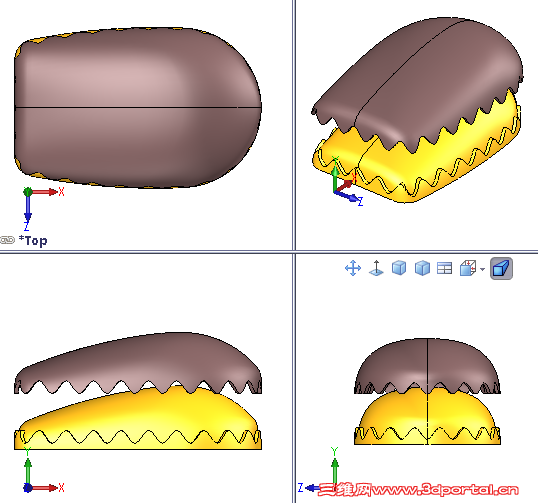

发表于 2013-7-5 11:44:07 | 显示全部楼层 来自: 中国香港
 楼主| 发表于 2013-7-6 08:34:56 来自手机 | 显示全部楼层 来自: 中国北京
差不多了不,保留黄色部能画个鸡蛋型的吗?

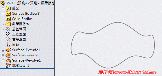

发表于 2013-7-9 09:38:07 | 显示全部楼层 来自: 中国台湾
樓主早點貼圖出來不就好了…! x2 L: }( r1 n2 g5 [5 |
  K( w5 b/ Y) U4 T8 I) I  \( U
55.gif 5 C# p4 [( N, p- A3 o5 b7 L

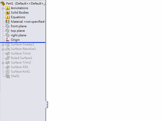

发表于 2013-7-10 00:12:19 | 显示全部楼层 来自: 中国台湾
zhoujiasheng 发表于 2013-7-9 23:40 static/image/common/back.gif
: Y: g: P- Z9 _; a那个三维的波浪能发个不给我不,缺少这方面的经验学习下
( B% k% [! `1 R$ Z! }
樓主會有疑問的地方,俺估計也是如此。
1 [0 r8 j( Q, K0 W8 |2 R樓上動畫第一步中的曲面掃描路徑:柱面正弦曲線,其實現方式很多。而俺是採用方程曲線完成。
! t  V/ F& K1 j  S$ T9 x為讓樓主明白如何生成,附檔用最基礎的方式建模,希望對您有幫助。) P* j7 i% z7 D+ c2 L. ?
Part1.rar (61.52 KB, 下载次数: 16)

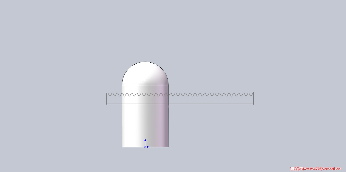

发表于 2013-7-22 15:16:40 | 显示全部楼层 来自: 中国山东德州
为什么不能包覆,只能刻画,求解
( V$ h9 m+ _7 [2 E/ M
这个图包覆不上
这个图包覆不上
