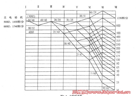

1.Ⅰ轴到Ⅲ轴之间的定比传动为何会先降速后升速?
3 H* h. I. @" ?5 `/ N# Z& J, E. J1 K2.Ⅳ轴到Ⅴ轴的级比指数为5,Ⅴ轴到Ⅵ轴的级比指数为4,为什么要这么设计啊?这样不是不符合先密后疏的原则吗?6 y8 h7 _# q9 \  q; ~  I! f
3.Ⅶ轴到Ⅷ轴为何要经过定比传动降速?
5 T2 N$ W3 h! `& r. G                                  GD]U6D1V~T4S(BCBF`_Z9S0.jpg * S- f6 k) U& Y- I6 P( R% H

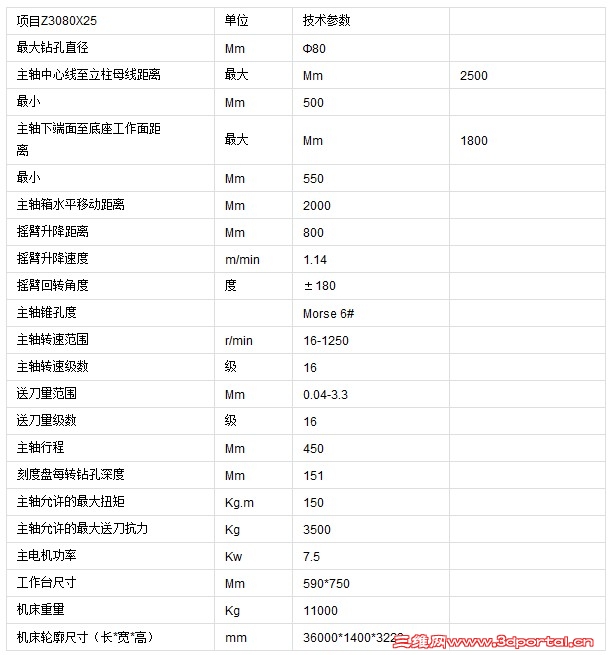

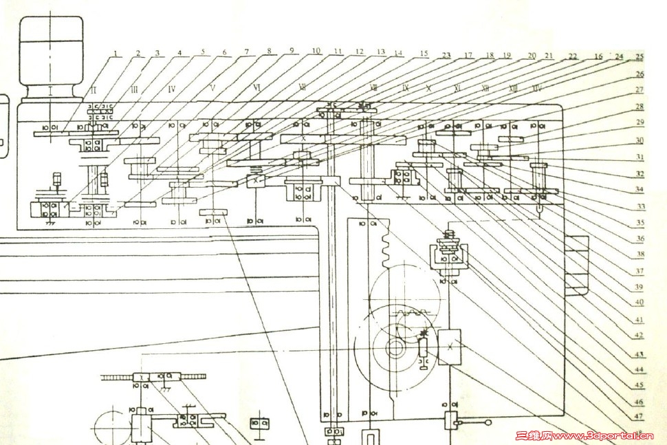

补充一下:钻床类型Z3080x25,附参数和结构图如下:( r* k1 Y/ y& ?4 q
DM%{WHEYB83HP]1CRK_$)3M.jpg Z3080x25参数.jpg : D& _& C* _7 X9 L

1、一般电动机与轴相连都先降速,因为电动机的转速不符合转速数列标准,还能分担总降速传动比,升速是因为轴2上的双向摩擦离合器径向尺寸较大,为使中心距尺寸不至过大,故采用升速传动,且中间传动轴应有适当高的转速,转速越高,在一定功率条件下,传递的扭矩越小,传动件尺寸会减小。+ h$ j3 \& _; S! m- O$ ^: ?+ t
2、这是采用混合公比的传动系统。基本组级比指数由1增大为5,应该是根据具体结构调整了变速组的传动顺序。
, l9 J6 o1 g4 H: H+ j" k3、因为主轴对加工精度、表面粗糙度的影响很大,主轴上齿轮少些为好。增加这一定比传动可减少主轴上的齿轮数,从而提高加工精度。
