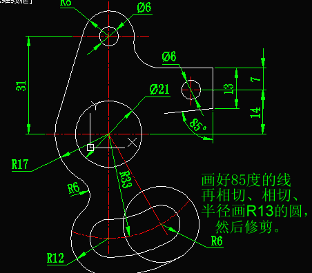

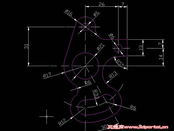

0 p/ ]' D9 f/ p# N5 {# g8 \) ]就是85°那里,怎么和圆弧衔接?那个角度又是怎么标注出来的?找了一上午,没有找到答案,希望大家帮帮忙,多谢!

先画85°斜线,再画R13圆弧

先画85°斜线,平移13mm  ,再以右下R12圆弧的圆心做半径为13+12=25mm的圆,与平移线相交的点既为R13的圆弧的圆心,做个r13的圆,裁剪就可以了。

画好85斜线,再用相切、相切+半径画半径13的圆。
9 ^- f6 r6 `2 E果然!此方法最简单!关键是先画斜线!
