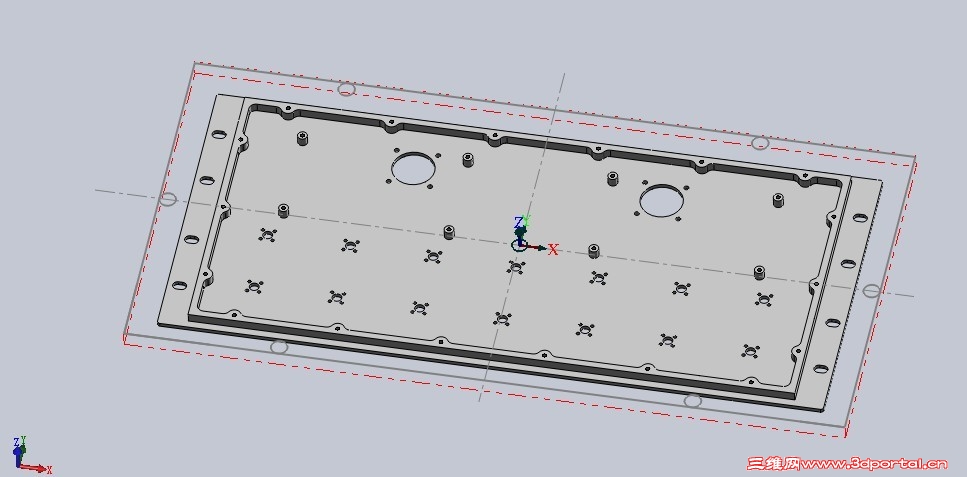

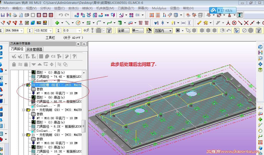

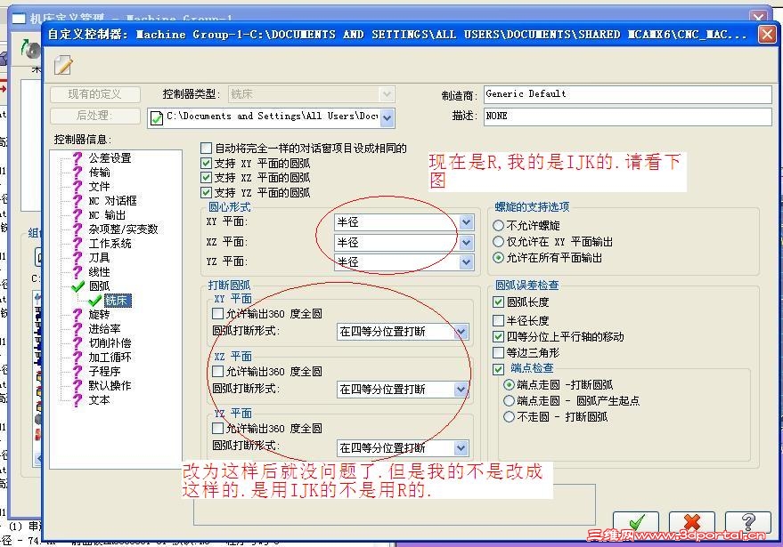

$ L0 i) e$ D: P% O; b) h今天做个单件,想在铝件上再次体验一下动态加工,悲催的事情来了,模拟好好的,开粗出来里面的凸台铣没了几个,那个郁闷啊。重新下了料再做,把位移设了抬刀,抬高试切了一下貌似好了,就放心交给中班的人接着干了。没过2小时,电话来了,说凸台又铣没了,我真要疯掉了,不过这次不是开粗的问题,居然是精修的问题,我彻底崩溃,简单的2D挖槽都发神经了。在家检查了一个小时也没查出啥问题。玩了好多年的V9从来都没出过类似的问题,这次原以为上手了的X6居然出了这种找不到北的问题,都把我给玩的没信心了。老板那交代事小,自己睡不着觉事大啊。干这行的都懂,出现了问题找不到问题所在是人世间最痛苦的事。求解!!跪谢!!

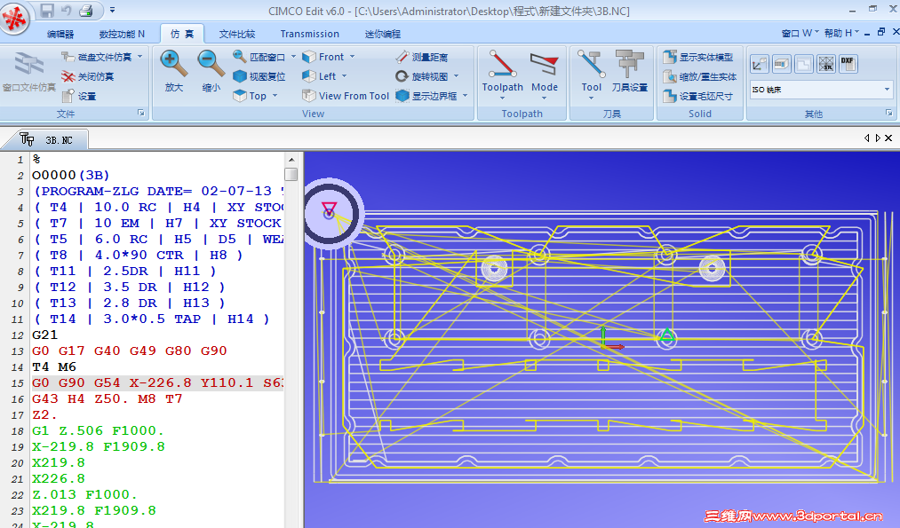

发表于 2013-7-2 23:50:16 | 显示全部楼层 来自: 中国广东东莞

发表于 2013-7-2 23:51:35 | 显示全部楼层 来自: 中国台湾

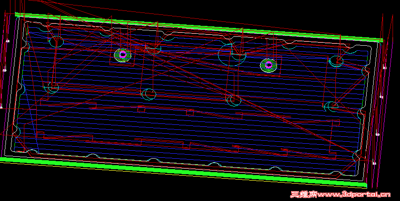

CIMCO看應該是過切.....! P) ]8 d" k" g3 n' ]
後置的圓弧設定可能有誤.....不過樓主說上手的x6...表示後置用了一段時間才是

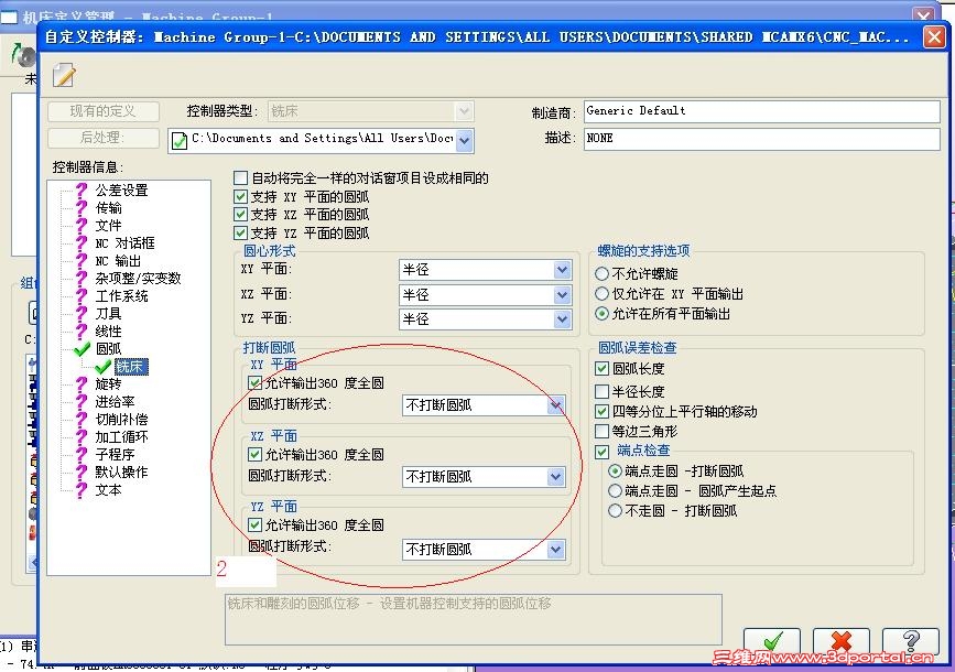

模拟没有问题,上机就出了问题一般就是后处理的问题
路过不买 + 2 应助
发表于 2013-7-3 08:06:21 | 显示全部楼层 来自: 中国广东东莞

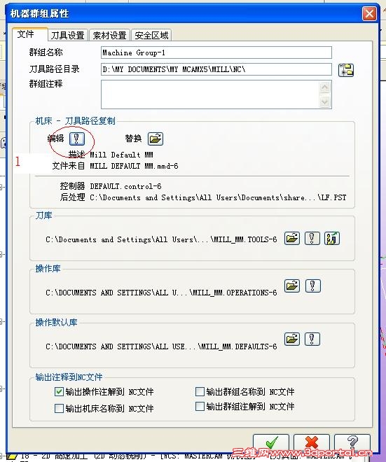

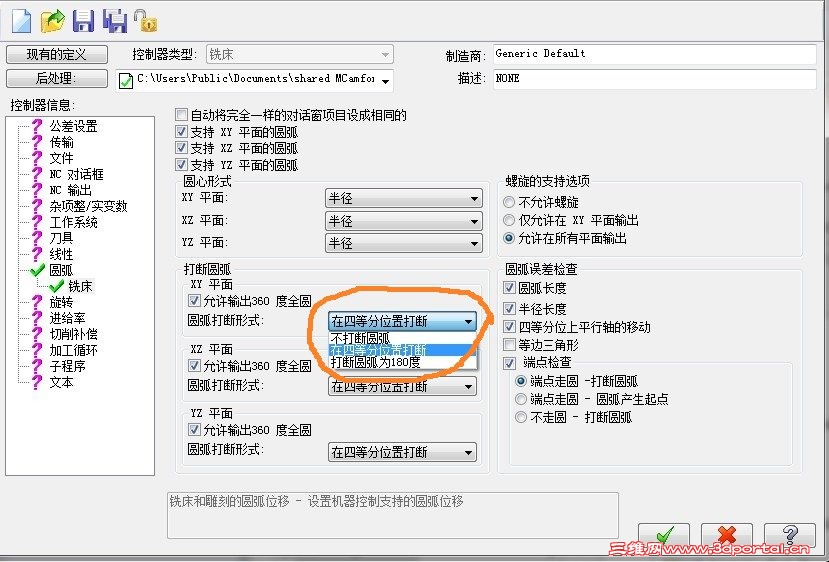

晕,我说为何如何换后处理,改加工参数也是过切呢.原来是你当前的机床参数没改过来.
" ?' |- ?; {( o. m* E2 ?你不能用全圆,要打断4等份.

非常感谢朋友这么费心的帮我解决问题,今天一早过来,我自己也找出原因了,确实是像你所说圆弧设置问题,估计是上面设置为半径,下面设置了不打断圆弧起冲突了。现在手机上的,上图麻烦,等下了班我再把这个问题整理一下,也算是一种收获了。你说的加工时间是因为丝攻的原因,我进给设的是螺距,当然慢了,实际加工时间两个多小时吧

数控走圆弧超过180度x  y  R的R值是负值,程序一看就应该知道,最根本的还是理论基础不扎实

受教了,圆弧超180度R值是负值我还真不知道,改为做记号的半径确实R变负了,也不过切,以前手工编程的时候很少用到大于180度的圆弧

发表于 2013-7-4 14:35:58 | 显示全部楼层 来自: 中国广东东莞
不要勾上允许输出360度更安全.
