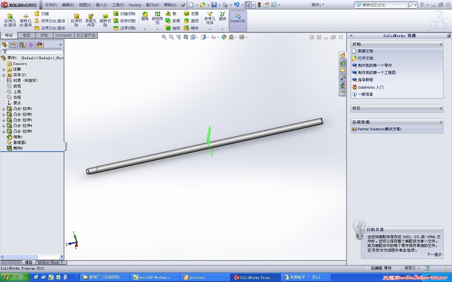

- e' ?: G& ]& i' I, s: h% ~# s% H; s! a7 B画了滚筒,因为筒过长,我画了一半镜像。可是镜不了
 楼主| 发表于 2013-7-2 15:22:44 | 显示全部楼层 来自: 中国江苏南通
拉抻1-4显示不出来
发表于 2013-7-2 20:24:21 | 显示全部楼层 来自: 中国广东东莞
老问题了,镜像先实体,不要先特征就OK了
