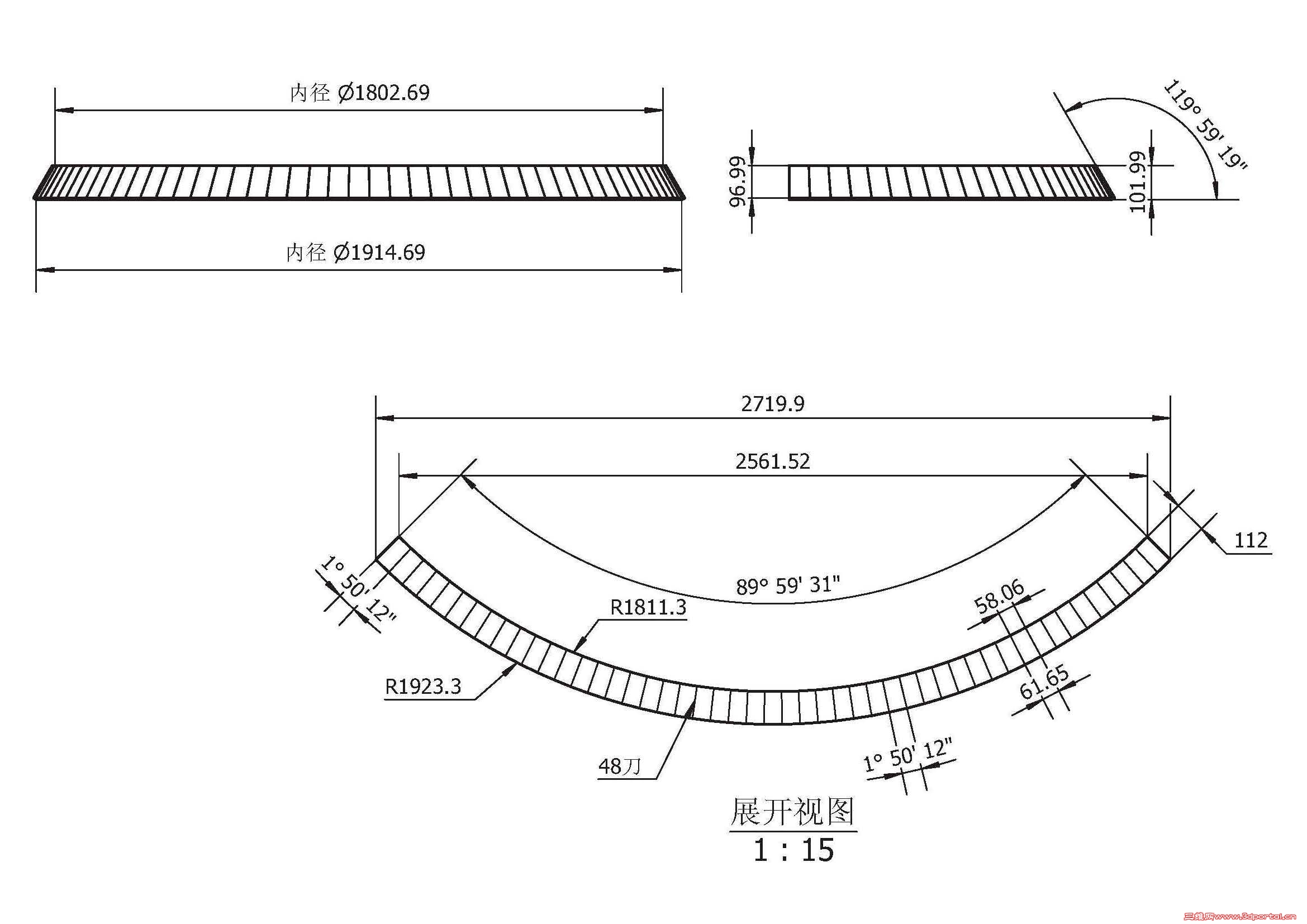

如图所示的半圆锥,我是用钣金折弯做的,请问有大神知道折弯的每刀角度是怎么计算的么?刀数图上有。请大神教教我。谢谢,我没找到专门的钣金论坛,不知这里是否有做钣金的?
发表于 2013-7-1 23:03:05 | 显示全部楼层 来自: 中国湖北黄冈
这可以用平面解析几何计算出来。弧长=半径(1811.3)X圆心角(弧度制)=3.14159直径(图中的1802.69),锥斜长=锥高/sin(a/2)。这里a是圆锥的顶锥角。外半径=内半径+锥斜长。

 楼主| 发表于 2013-7-2 20:24:44 | 显示全部楼层 来自: 中国江苏无锡
额,看的不是很明白,能否详细说下?我想知道每刀的折弯角度的计算方法。。

1 A7 C1 d8 Z5 i8 m不明白楼主“每刀的折弯角度的计算方法”指的是什么?
2 B9 a! v# k. a8 [/ I1 @4 ]你是用弧形钣金件弯曲还是想用长方形条料侧向弯曲?  j4 V( U0 w" ~' a0 o
另外你发错版块了。应该发在五金模具或冷热加工板块。

楼主说的成型方法是下料后用折弯机进行折弯,共折48刀,就是均分折压48次,共49等分。
  ?, \( d- D$ W- P  y2 v" L展开料的角度为89°59'31",折压了49等分,每等分的度数为:89°59'31"÷49=1°50‘11.65",即图中标注的1°50‘12"。这就是折弯的每刀角度。

1 }0 T. g' W2 `) B不止那么点角度哦,我看以前做的,角度标了有3.2度左右。就是不知道怎么来的

每份压刀角度的大小与下料的总角度和压折刀数有关,如果压折刀数少,每份的角度就大。从你的图上可看得明明白白,就是总下料角度除以压折的份数,你的图标注的没错。你可再找张图算一下,就是这样的算法。

虽然是48刀, 但是49等分,也就是49边形,你看看角度是不是172.65,也就是360度除以49等分=7.35度
