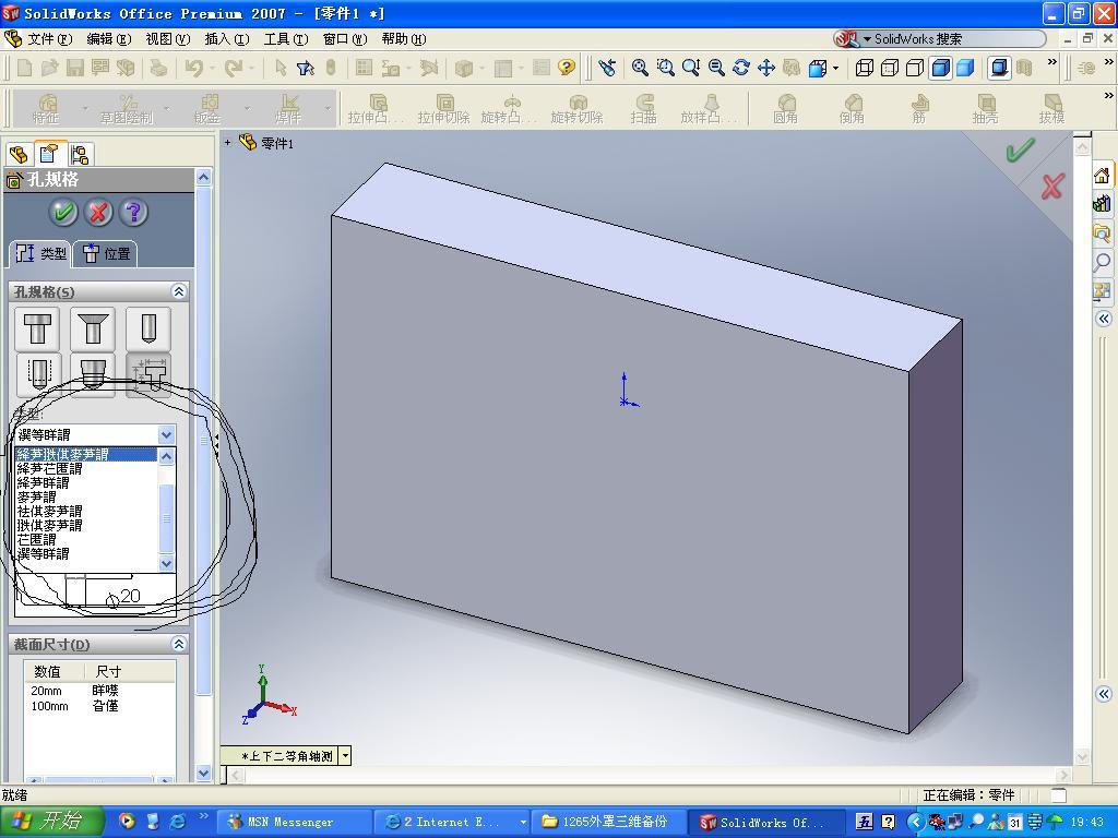

我用的SOLIDWORKS以前很好用,重装完系统后,突然发现无法打开其他类型的零件模型。谁能告诉我怎么回事儿?各位大虾帮我解决阿!!谢谢阿!!出现乱码我贴了张图,而且打不开其他类型的零件!!

SW和系统文件关联的,不知道你装的是什么系统?有可能缺少系统某些文件

我已经找到方法了,谢谢楼上的两位。可以通过修改注册表的方法,已经可以正常使用了。

运行regedit 进入注册表
! Z7 o, C& b0 `+ S. C8 L/ p找到 local machine - system - control - nls - language groups - 9 "1"删除9 l$ K7 Q5 H% u% @& b7 K5 g  k
退出
