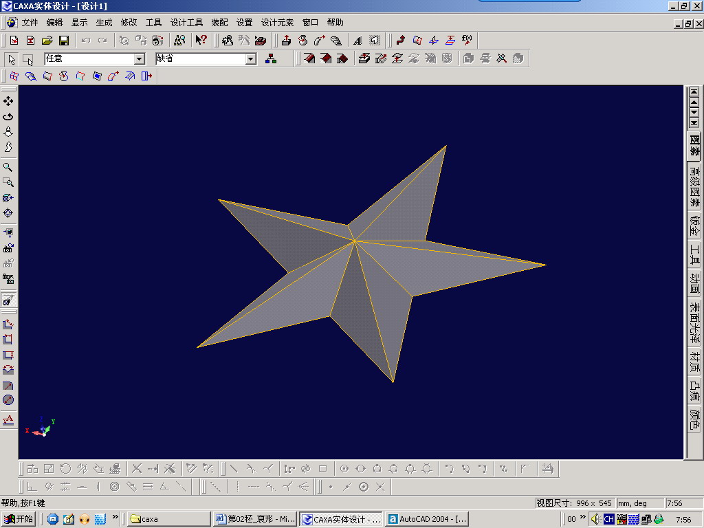

[原创] 怎样把这个面,转换成实体?
发表于 2006-7-30 08:13:07 | 显示全部楼层 |阅读模式 来自: 中国山东青岛
刚做的,但不知道怎么转换成实体
图
复件 设计1.rar
26.69 KB, 下载次数: 18
文件,caxa实体06
发表于 2006-7-30 08:57:24 | 显示全部楼层 来自: 中国四川成都
做个平面,布尔运算就行了

回复 #1 ymkeud 的帖子
高手,布尔运算提示:不能把形状插入到零件中,零件几何形状太复杂。
发表于 2006-8-5 11:22:25 | 显示全部楼层 来自: 中国山东东营
高手% j5 X, v/ q& G( i
平面做了,布尔运算也做了,能否说得再详细些?
发表于 2006-8-5 11:26:06 | 显示全部楼层 来自: 中国湖北十堰
在实体做五角星没有这么复杂,用曲面来作。
4 p. @, _/ u& Q0 ?% D9 f8 M7 I记不清是在何看到过,其作法如下:
8 O9 E8 D$ s  V7 r  1、从“高级图素”中拖星形体到绘图区。! O7 q: W4 R1 m+ x
  2、在实体上点右键选“表面重构属性”,再选弹出菜单的“变量”,改变其中的三个参数,“槽数”为5,“槽深”为0.012(数值不同,五角星形状不同),“圆锥角”填100以上可随意,确定。* C6 V3 Q5 a3 Q% k  P
  3、通过高度手柄将高度调至合适即得的五角星或“调整包围盒的尺寸”使它合符你的要求。
发表于 2006-8-9 21:43:55 | 显示全部楼层 来自: 中国山东潍坊
先做实体,然后用该表面进行初料即可.
发表于 2006-8-9 22:12:41 | 显示全部楼层 来自: 中国江苏无锡
选中所有面,点开右键看看,如果面是闭合的,就可以转换了

发表于 2006-10-10 19:50:56 | 显示全部楼层 来自: 中国天津
作个实体,然后用五角星面去除材料.
