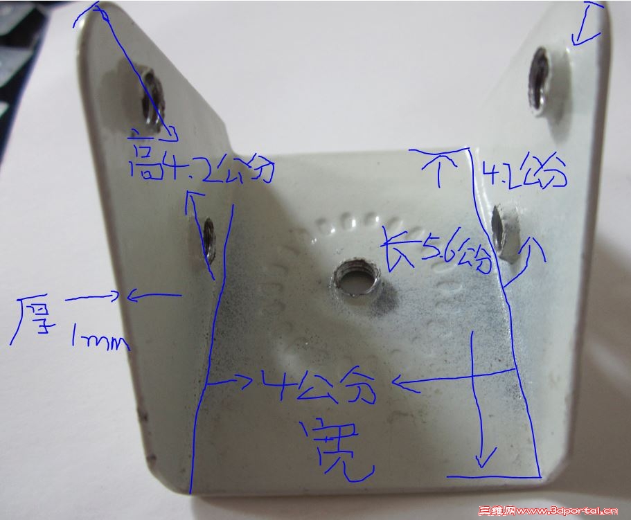

请教各位师傅.工件为2MM厚的油质板,拉伸深度为4.5公分,宽度为4公分,模具的双边间隙多少合适?凹模下料的话多厚合适?凹模带自动顶出装置?

 楼主| 发表于 2013-7-2 17:46:36 | 显示全部楼层 来自: 中国河北邢台
样品

这是产品
这是产品

我不会画图纸,拍了张照片大概的描述了一下,大家将就看下,顺便指点一下小弟.

  x7 U3 {2 Y% y! X5 J从你上传的图片看产品也不是拉伸件啊?

这属于折弯吗?

1 Q; X( J4 f5 L2 R; u5 ~# h对,是个冲压成形的工件。如果批量生产的话,可结合已有设备编制成形工艺,或设计落料、成形复合模,或分别设计落料模、成形模。落料模、成形模的设计可参考相关的冷冲压模具设计资料。

7 Y) p' o9 K8 [- J# x( ~4 T1 K这个工件准备的工艺已经安排好了,两步,第一步落料冲孔,第二步成形,只是有几个问题搞不清楚,那几个小孔是M5的螺纹孔,落料冲孔不知道一次能不能成,在个就是成形的时候凸模该设计成什么样式的,因为那几个螺纹孔是内翻边的,怎样设计螺纹孔才不会和凸模干涉.

, o2 ^4 z* R# B/ D3 H按你提供的“产品图”,工艺中只安排落料冲孔、成形不行,M5处还应有翻边工序才行。至于你说的冲孔是否能一次完成,这个要结合一下翻边工艺才好确定孔径应多大,然后再来确定孔能否冲出。找了个资料给你参考一下吧,我们共同学习啊,祝你顺利!http://wenku.baidu.com/view/eee8618083d049649b6658fb.html

看了你的图片这个产品我是这样安排工艺的,第一道落料冲预孔附带中间一圈的压筋。第二道五个螺纹孔翻孔。第三道攻丝M5。第四道折弯成型。成型上模采用等边梯形形状这样可以在成型的时候碰不到螺纹孔,梯形下边与产品底部相等4公分,这样做有个缺点就是成型好后产品是掉不下来的,必须手工取出。

看了產品提供以下意見供tyzd兄參考
6 S- t& ]* M( n+ K$ s1. 若螺牙孔一次拉伸最理想的拉伸高度為1.7~2mm,以端口頂部不開花為原則,沖針直徑4.3mm刀口略圓弧形突破,母模直$ a" ^+ Z' y2 P
  徑5.7mm
& ~& ~) E) e4 V$ b+ T( k- `" z2. 由第一點拉伸高度計算,要一次拉伸到4.5mm是比較不可行的,所以必須採兩道拉伸公序(我想應該是4.5mm而不是4.5cm吧)
7 f- ~2 M% g7 f# L" j3. 若要使拉伸直筒頂部端面不開花又容易拉伸,可在拉伸面貼膜後再拉伸加工" G( ]7 B+ A1 n5 Q  r3 M! A
4. 建議公序:1.複合下料加一次拉伸 2.二次拉伸加沖孔 3.攻牙(若有多軸絲攻機加供較好) 4.折彎加壓花(側邊牙孔須消溝逃讓)
