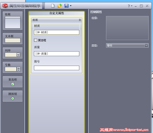

  q% j0 m2 ?$ {6 p9 P5 X  C如图:我在设置好自定义属性后,保存到自定义属性文件夹下,可是还是显示下图这样,对吗,为什么我调用不了啊,求大家帮忙看看9 T8 E2 Z5 c" Y- R9 l; q, ^% J

你的属性模板路径不对

除了楼上的情况还存在以下2中情况,1,自定义保存后,要保存在默认的文件夹内。然后重启软件。2.必须是在零件或者装配体模式下,属性显示卡片才会显示……% o' x. u* m" C$ T# B; O
如果还是不行那就坐等高手解答了……3 M1 V9 q9 t+ R3 X; n' x
路径应该是这个,自己对着找吧

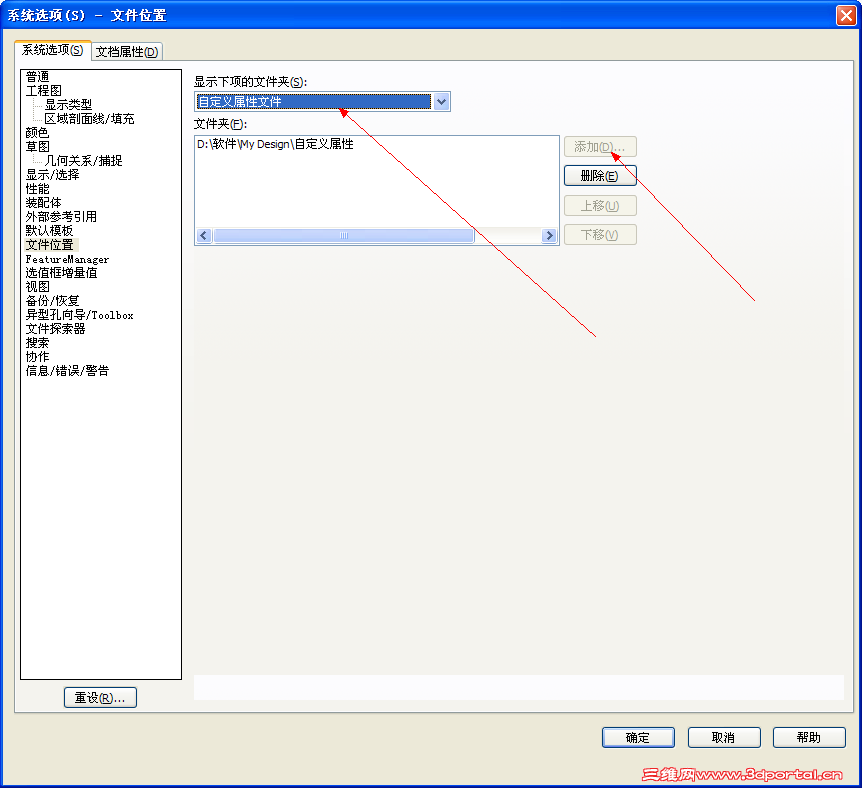

当然,不知道楼主保存到哪里了,或许系统默认的路径不对。但我一般都是把自定义的一些东西集体放在一个文件夹里面,分类好。这样方便以后查找哦,不至于总是找系统默认的路径。不知道对否。上图
发表于 2014-1-2 12:54:24 | 显示全部楼层 来自: 中国辽宁葫芦岛
不好意思,是不是没有传上图片啊。再来一次。
