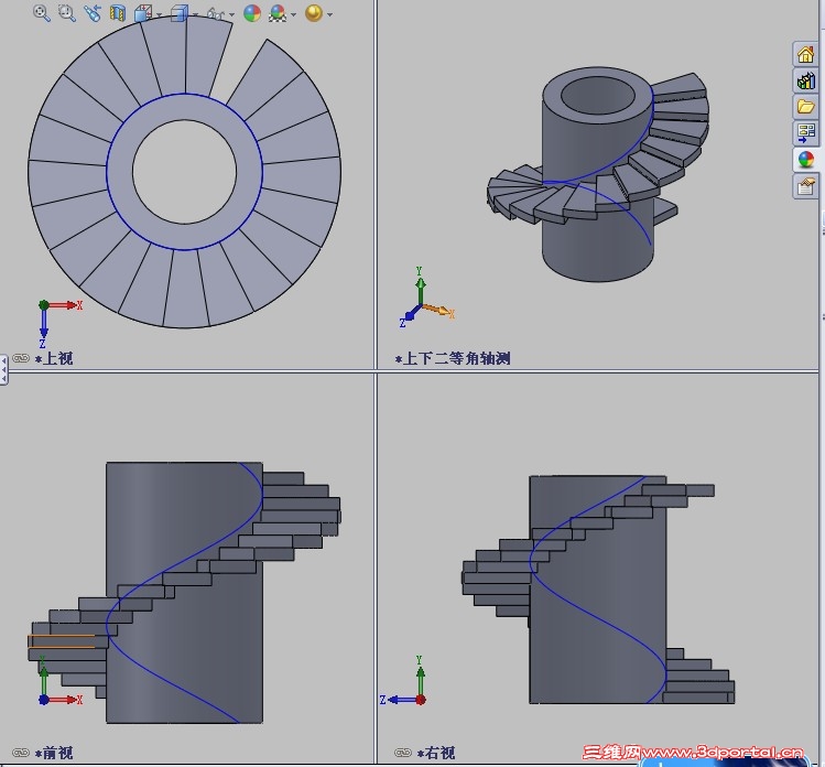

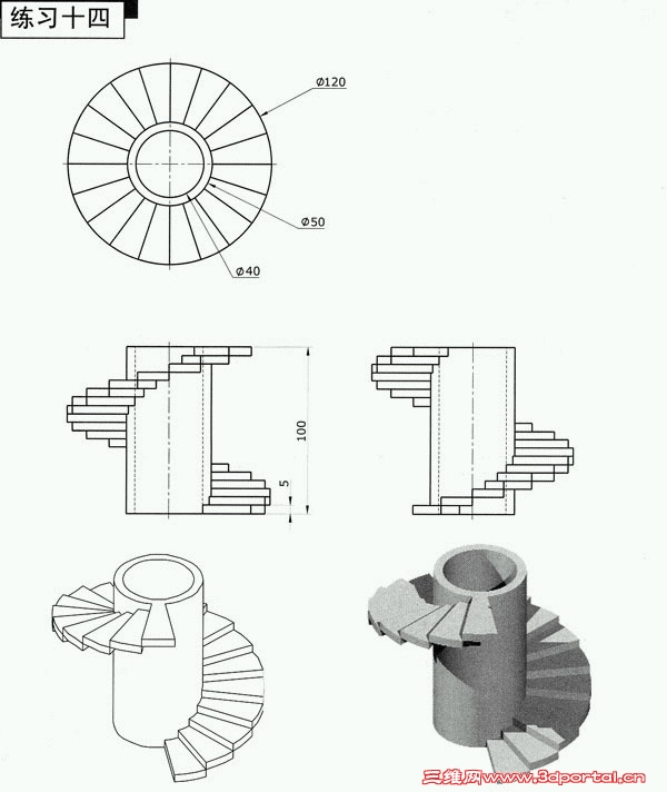

这些台阶是用曲线驱动阵列的吧,请问怎么做,我尝试过好多次了,没找到要诀

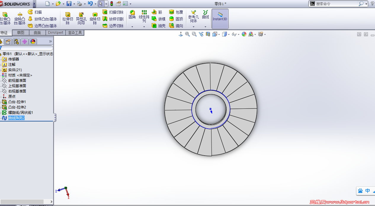

发表于 2013-6-30 16:33:14 | 显示全部楼层 来自: 中国河南郑州
应该是这样

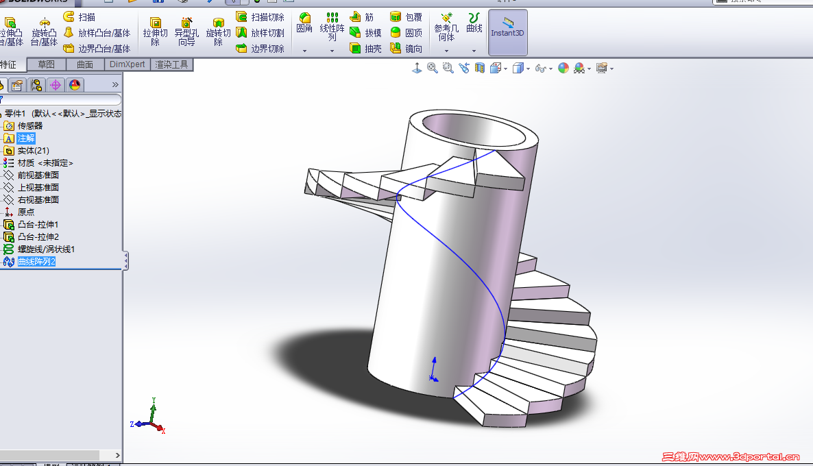

 楼主| 发表于 2013-6-30 19:35:54 | 显示全部楼层 来自: 中国湖北宜昌
有几个细节地方,拉伸体不要选合并结果,还有阵列时候选择实体而不是特征,间距要自己调效果才好,顺便附上自己的画的

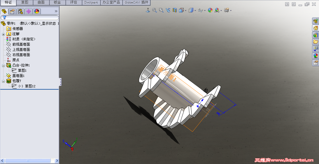

我记得画这个图还有个方法就是用包覆特征  这两个地方可以参考下1 B9 S6 {( A" R3 q; W* w
http://www.jxcad.com.cn/topic_5982.html
1 W5 H9 Y3 b$ Dhttp://www.3dportal.cn/discuz/forum.php?mod=viewthread&tid=985610
