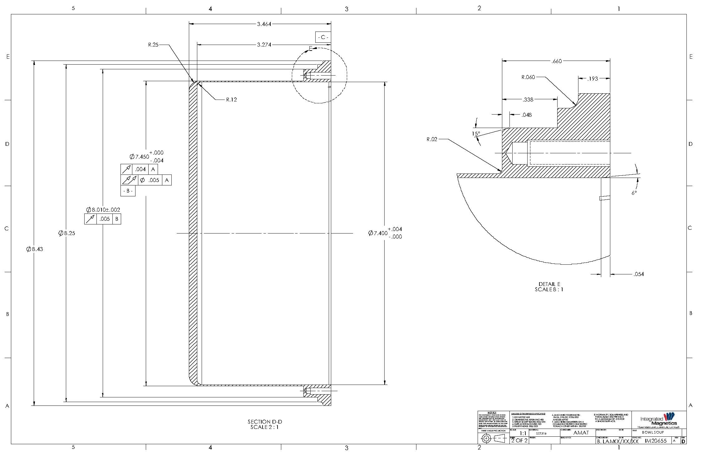

最近鄙人的公司接到一个零件的订单,属于薄壁件,拿来与同行们共同讨论一下合理的加工工艺。图纸见附件。

看了下图纸材料是不锈钢SST316,图纸尺寸为英制,内孔和和外圆跳动0.004X25.4=0.10mm,这个零件的壁厚只有(7.45-7.4)X25.4=1.27mm/2=0.635mm。
+ [$ N0 m/ V. O% J我想可以先将外圆和内孔需精加工的部分留3-5mm的余量,其余各部加工到位。然后夹外圆精车后磨内圆到尺寸,最后用弹簧套涨内孔包装夹紧里均匀工件不变形,分粗精磨外圆到尺寸。5 u6 G+ t- r. j/ Q
欢迎大家指正并讨论!

工件材料316;根据工件的大小及尺寸公差、形位公差,可直接用常用的6140车床,辅以内用开口工装夹套+盖板就能车至图纸要求。(工件没有磨加工的工艺退刀槽、内孔又是不通孔,怎么磨?不要去考虑什么内磨、外磨了。越简单越好,不是吗?)% Q$ a8 G5 q; o7 K( C5 U9 k; f' Q% a
# H5 ]4 L; @# @" ?& ^" u* i
1.粗车:外圆小头φ7.400+(24mm)、外圆大头φ8.43+(1.5mm)、总长3.464+(1mm);内孔φ7.400-(1.5mm)、孔深3.274。全部适量倒角。外圆小头φ7.400+(24mm)的一定长度及端面要符合装夹基准要求;外圆大头φ8.43+(1.5mm)及大头端面要符合百分表校正使用要求。' P- e( E$ L6 Q- z
1 |5 f4 ^) ]1 [3 T2 y9 G2.配车刚性软爪,夹持小头φ7.400+(24mm),软爪台阶轴向定位,百分表找正。半精车、精车:端面、大头外圆φ8.43台阶,内孔φ7.400、深3.274及端面、以及内孔6°倒角和外圆倒角全部至图纸要求。【第一步将小头外圆车至φ7.400+(24mm),让其有足够的壁厚,以保证加工到尺寸的内孔φ7.400不失圆变形】
( |2 X! u# A9 r$ p
% C/ r/ R: w& P; T; C# w( r3.夹持外圆小头分度,钻孔、攻丝......: [. O* [& {& {$ N' p$ s& r
. u  \2 H1 E! l/ W! d; i
4.①环形钢件夹具:开口涨套长度3.464+(0.5~1mm),外径φ7.400、内孔、两端面一次装夹车成;一端外圆倒角3x15°、另一端内孔倒角1.5x45°,其余倒角1x45°,轴向开口。(其它加工工艺也行,须尽可能将同轴度、垂直度及平行度形位公差控制在最小)该件要有足够的壁厚、δ25~35mm由你定;工装与工件的配合公差及粗糙度也由你定。(要有一定的弹性,方便使用)% n8 A$ ?/ R8 z6 D$ L+ b$ D1 Q- M2 B
  ②直径为φ7.400+20mm左右的钢件盖板一个,厚度适中。配合尾座顶尖使用。
: C/ S& r# T% J# J7 D$ f5 E% t
  o2 Z5 w* n" m" m; [) L8 d5.配车刚性软爪,开口套内孔端面贴卡盘卡爪、外圆倒角3x15°的端面贴工件内孔端面,软爪台阶轴向定位并以加工到尺寸的外圆φ8.43台阶为基准,百分表找正;软爪反夹开口套内孔涨紧工件,外加尾座顶尖+盖板(一夹一顶),车削小头外圆、小头部分端面;在小外圆留有适度余量时,移去尾座、小心精车端面至总长3.464,再用用尾座顶尖+盖板(一夹一顶),精车外圆φ7.450、φ8.25、φ8.010及倒角(R)全部至要求。# J- U% |0 _# ]$ o
+ ]8 u& H0 b6 h2 M9 d6 ^- G4 R注:工件成品壁厚0.635mm;工件需调头两次装夹车制。为保证图纸要求,须保证校正工件的基准面后,才能动刀。
8 d! M. B& Z  ~; U①刚性软爪要正确配车。
! S! i& r0 j# Y, G( P" f) n②精车外圆φ7.450时,优选车刀刃角、刀尖要锋利,切削速度要<30M,以避免工件内孔尺寸缩小。) t6 i- R. P! {* m; Z3 T! R' E* r. P3 D0 }
③使用切削液(或皂化油),充分冷却润滑。( v4 ~% W9 [% k9 o
④装夹中,为防止压伤工件,。开口套与工件之间和盖板与工件之间可垫一薄纸。(软盖板则可不用)。
+ T9 }' f3 n$ B# _/ j另请如此类推:φ7.400+(24mm)=φ7.400x25.4+24=211.96mm.

1 v! U( O9 W& P9 Q这个产品我还没有试制,客户是分三个步骤将此产品给我们做的。第一个步骤是粗加工,第二步是车加工完成,第三步是钻孔、攻牙。目前第一步是出货了的,现在正在准备第二步的加工,目前我的思路基本上是有了,正准备试工艺了。
7 J: v% C% v9 |: u' U- g9 y初步的工艺步骤
4 V4 }& T/ v6 G+ Z  {1。夹小端外径,将内孔一端的端面及内孔精车到位。(粗车时内外径都留余量0.4")
8 _* O. s5 b! O- R5 M5 f2。掉头以内孔反撑(全接触软三爪)装夹,先光端面到尺寸,然后车φ7.450处,全接触软三爪的软三爪抵消了车削时的径向力而使工件达到不变形的效果!
! j# `# H1 Z' u7 M7 }& |$ `9 N) [8 ?. @
这个是我的设想,请同行们各抒已见!

    探讨:楼主的工件有点象“平底锅”形状。加工到尺寸:“锅底”厚(3.464-3.274)x25.4≈4.8mm,内外圆壁厚0.635mm。“一夹一顶”是轴向装夹,装夹的是工件相对受力的部位—“锅底”。之所以“一夹一顶”“锅底”考虑的就是为了防止0.635mm筒壁的变形而不让该部位受到装夹力。所以,实际加工当中用一夹一顶不会因装夹导致薄壁处变形。只是对“一夹一顶”有经验的都知道应是夹→顶→夹 才是正确的“一夹一顶”。: l+ h1 j4 Z6 Y$ Z3 ]' }
只是楼主精车外圆φ7.450时,需要注意避免已加工好的内孔φ7.400(公差带约0.10mm)尺寸的改变及避免φ7.450外圆产生振纹。

此工件我已经成功的试制完成,为答谢大家的参与,特奉献此工艺过程,附件是相关工艺文件
7 T1 b2 d7 ^  i+ o" K5 i* S; b步骤:
# z  d+ x7 y+ O0 n2 X1.粗加工,全部留余量。, ^6 z9 ?' C2 K  a' g# \
2.精车内孔及端面。
& p4 A( w+ W  `3.攻钻8-32UNC等
3 H* b" @/ v0 R$ h/ P: H" U+ H$ `4.以心轴式夹具与精车内径滑配,端面螺钉压紧,再以三爪反撑心轴内孔,分段粗加工外径  o$ _; g2 ~+ b- f2 o' ?# E% |
  再精光.
' x5 {4 t9 T, R/ T1 z/ X5.最后攻钻反面4-40UNC.
