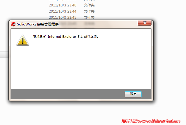

怎么每次装solidworks时总是出现这个问题呢??但下载了 从新安装了 还是没有变化???

nihao, 请问这是什么原因
发表于 2013-6-30 04:07:43 | 显示全部楼层 来自: 中国四川泸州
晕倒,很明显嘛。/ z2 ]8 R5 l2 o* s% ]5 ]% E
你的IE浏览器版本太低!

我把那ie浏览器更新了还是不行了
发表于 2013-6-30 09:51:39 | 显示全部楼层 来自: 中国浙江丽水
大哥,你是啥系统的?版本也太低了吧,换win7或win8吧
发表于 2013-6-30 09:58:28 | 显示全部楼层 来自: 中国广东东莞
以前是否有安装过SW?可能与注册表有关,清理注册表,升级IE有6.0以上,还不行你换一版本的SW再试试,还不行只有重装系统(如果这样最好是换一个高版本的系统,当然看你这提示你用的是XP所以你不能安SW2013以上的版本哟!)
发表于 2013-6-30 13:34:55 | 显示全部楼层 来自: 中国辽宁营口
你装了个IE10,但SW不认识这个最新版本的IE,所以你得删除新装的IE,回归到IE6上。
