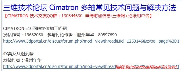

发表于 2013-7-2 16:32:20 | 显示全部楼层 来自: 中国浙江绍兴
发帖主题已经登记到《Cimatron 教程整理汇总》,感谢你们的分享与讨论
" g3 O! Y( D2 p5 p4 `5 G2 A' ~登记地址:http://www.3dportal.cn/discuz/vi ... &extra=page%3D1
