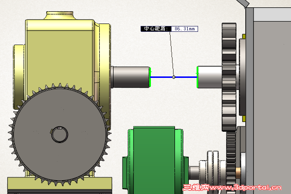

; q7 `' H7 `/ \1 o6 T" c- B, X QQ截图20130629204535.png 又来麻烦大家帮我解答了在此说声谢谢论坛的坛友们。% u, p! U5 L& H' R  j

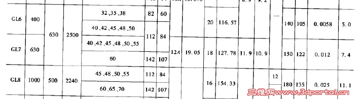

蜗杆输出轴直径38MM转速每分钟20转输出扭矩在600N.M。现在两轴距离有86MM间隙平缓启动请问要用什么连接器比较合适?
发表于 2013-6-29 21:43:24 | 显示全部楼层 来自: 中国湖南岳阳

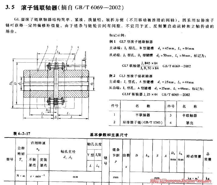

如果要求不高,可以用滚子链联轴器。简单、廉价。

用滚子链联轴器
