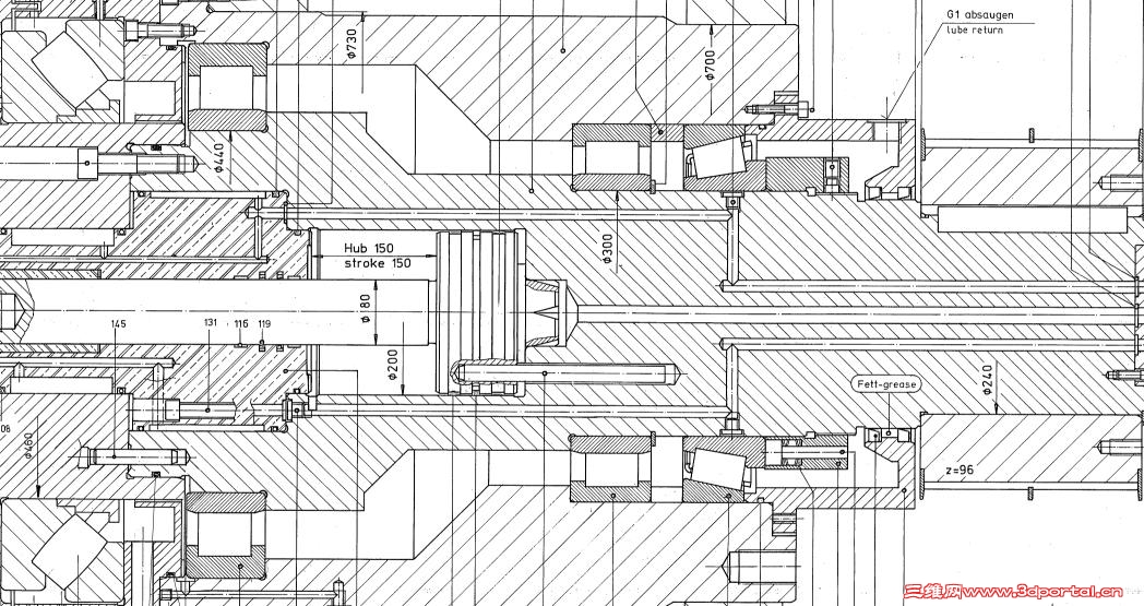

如图,是一台设备的主轴截图,现在我们要将这个主轴拆下来,检查主轴磨损情况,并更换轴承。. j1 Z2 O0 L8 b; h3 d- s6 y
如图,轴承比较大,请问装配这种比较大尺寸的轴承有什么注意事项吗?装配精度之类的如何保证?如何确定已经装配合适呢?有没有相关的手册或者文章可以推荐一下?

轴承不论大小,精密轴承的装配,最主要的是消除游隙!还要充分考虑主轴受热后的热膨胀问题。一般来说装配好的主轴,径向跳动、轴向串动都不能超过一丝(道)。要是你没有精密轴承装配经验的话,建议不要自行拆卸,应该交给有经验的机修师傅来做。提醒一句:不是每个机修师傅都能好这个的,哪怕他修了很多年设备...至于资料的东西,没有实际经验的话,多数是看不懂的。要看的话,《机修手册》上有,《钳工工艺学》中级、高级上有。

还有一个问题:如果轴承内圈将主轴外表面磨损了怎么办?哪位有这方面的经验啊?
发表于 2013-7-3 20:32:41 | 显示全部楼层 来自: 中国江苏苏州
对于主轴磨损的情况还是比较常见的,我们公司一般针对这种情况,把主轴轴承内圈拆下来后上磨床先磨一刀,然后采用镀硬铬或者激光涂覆主轴表面,最后上磨床再磨一刀,达到图纸尺寸。

个人觉得先把为什么轴承内圈把主轴轴承安装面磨损搞清楚。然后在解决,方法一般都是镀铬之类的。如4楼所说。

轴承的安装定位精度,主要是靠轴承本身和装配件的精度来保证,装配前要认真检测各装配件各种公差均合格。装配时主要是对图中的圆锥滚子轴承和调心推力轴承游隙的调整,游隙的检测一是用手盘动,既能灵活转动、又感觉不到明显的旷量。另一方法是用压铅法检测具体游隙。
+ U3 A8 J5 C3 \1 d2 i轴承内圈与主轴的配合一般是偏紧的过渡配合或少量过盈配合,内圈与主轴一般不会相对转动。万一有转动磨损了可采用在轴上加镀层然后磨削修复。磨损很少可镀铬,磨损量较大可镀铁,然后磨削。

( E4 C% g$ x8 J) K9 p7 J请问如何调整圆锥滚子轴承的游隙呢?我个人的感觉应该是将轴承装配完毕后,将主轴装进轴套内,通过预紧装置调整吧?

你给出的结构图中,圆锥滚子轴承内圈右侧有一个丝圈顶套,用来调整圆锥滚子轴承的游隙,调整好后,丝圈上有个顶丝,拧紧固定。

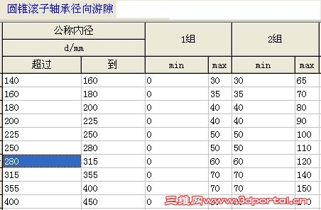

我们现场也是这么调整的,在轴底部架设一个千斤顶,顶主轴,在主轴上端面架设百分表,查看轴向跳动。只是一直不知道跳动多大才是合理的,请问你有相关的依据吗?

- G: C/ \6 _3 j( E) F/ A5 d: a下表给出了径向游隙。不过你测出跳动值并不是径向游隙,应当用压铅法测量轴向游隙。4 s; V! q8 H) F' [+ H2 p
