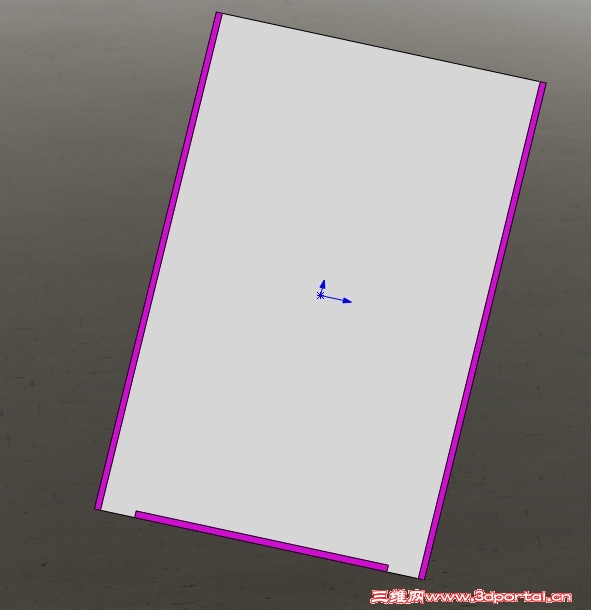

就是一个纸袋子,用某种机械结构 将纸袋 张开 方便放东西进去!:doubt:

; D7 R$ p: a+ d$ Y; b长方形,三边缝合,剩余一边有两层纸,分开即可打开纸袋。纸就是普通的纸张,可以认为是和打印的A3纸一样
纸袋
纸袋

机构可采用连杆或气动,执行可用真空吸盘。

lz这个机构应该是自动化包装机构上用的吧,打开纸袋的方法最好是用真空吸盘,下面的吸盘固定  上面的 吸盘上下移动就可以拉开纸袋,然后导向机构从纸袋的开口的方向插入纸袋一定的深度最后把要包装的东西通过导向机构用气缸推送到纸袋里就可以了

批量是否很大?大的话能否换位思考,用印刷好的成卷的纸自动进行包装。一般的自动化生产线就是这样。如果不想买生产线就用6楼的方案,必要时加一吹风的喷嘴,用压缩空气帮助纸袋打开。

主要设想做一个  手持  可移动 的 便携的 小设备,纸张不大,300*150;;不能用 吸盘。批量不定
