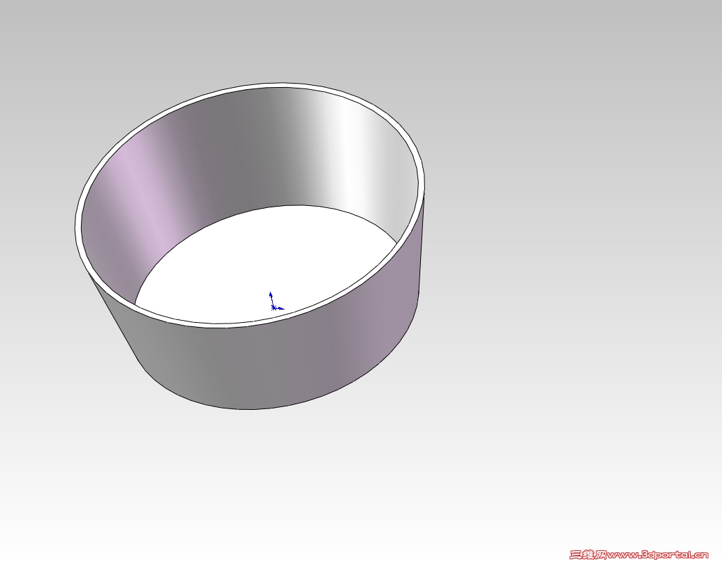

碗状的,用圆片做,求展开直径尺寸,大神们支支招吧,我都忘了......

应该卷圆卷出来的吧?在钣金上画下啊。
发表于 2013-6-28 18:47:02 | 显示全部楼层 来自: 中国辽宁营口
切个缝啊,楼主。
发表于 2013-6-28 19:48:09 | 显示全部楼层 来自: 中国广东东莞
切個縫隙,沿縫的寬度方向做個小拉伸0.001(保持相切)。可展開

 楼主| 发表于 2013-7-19 09:00:00 | 显示全部楼层 来自: 中国山东德州
yezifeng012 发表于 2013-6-28 19:48 static/image/common/back.gif4 N3 a0 e0 o$ p- k4 A0 `. F
2 L2 E8 p' t% m3 S0 I
我记得以前我做过不用切缝也可以展开的,可惜忘记了
发表于 2013-7-19 09:42:24 | 显示全部楼层 来自: 中国安徽合肥
你一定是记错了,没有缝你想一想怎么展得开呢?
 楼主| 发表于 2013-7-21 08:22:36 | 显示全部楼层 来自: 中国山东德州
WYZ750705 发表于 2013-7-19 09:42 static/image/common/back.gif
5 K5 l8 R0 G; [, Q( T你一定是记错了,没有缝你想一想怎么展得开呢?
8 p) U5 t# f8 X8 Z! T; D绝对没有偶,这个模型就是旋转成的不会有缝的
