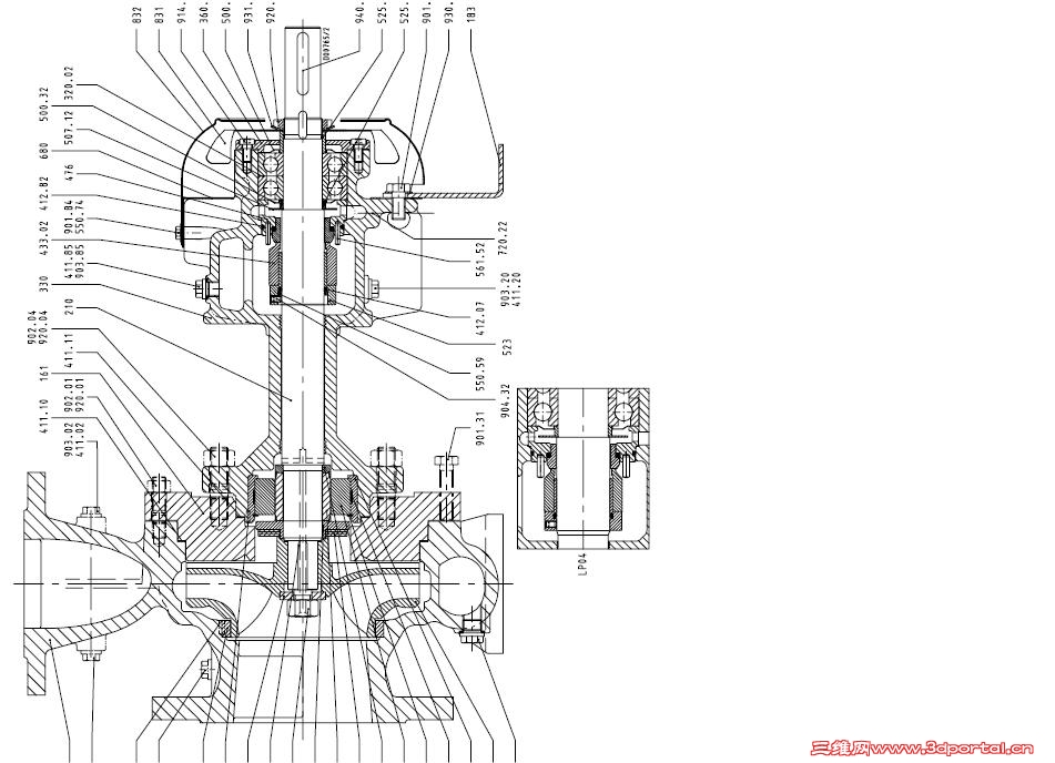

此外,注意到你是连接水泵,不知道是什么结构的水泵,会不会有轴向力传递到电机轴承上呢?

 楼主| 发表于 2013-6-28 16:23:13 | 显示全部楼层 来自: 新加坡
wxd00219 发表于 2013-6-28 15:23 static/image/common/back.gif
. J7 L& q# V8 [5 i# X此外,注意到你是连接水泵,不知道是什么结构的水泵,会不会有轴向力传递到电机轴承上呢?
7 e4 v# d) E4 a9 s. ?4 t上水泵图,请您给分析一下。
) D. k  J8 F' p* x0 p6 L2 u5 r" Y, R- E- b) S. ?% X2 l
: i+ ]  H& B3 E+ u& o, _" n
0 z0 Q0 d  D8 x! N4 R: A

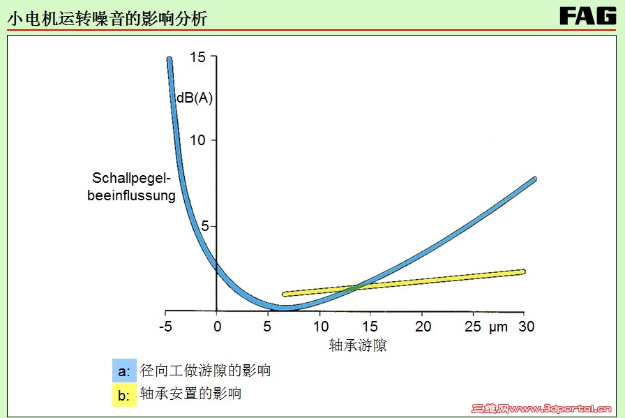

  x  R* G1 P; U. T& z1 x/ C轴承内、外圈都是薄壁件,内圈与轴过盈会膨胀,外圈与轴承座孔过盈会缩小,这都会使轴承在工作时的游隙值比原始状态下的游隙值变小。; O. E: ~3 n* k) x5 Y2 f% @
另外还有一点,轴承工作时内圈温度一般都要高于外圈温度(5-15°C),这个温度差也会使轴承游隙进一步减小。

发表于 2013-7-2 09:33:40 | 显示全部楼层 来自: 中国湖南岳阳
0 T' E1 R4 L5 @/ y1 [; R) L; P
oceandee 发表于 2013-7-2 09:23 http://www.3dportal.cn/discuz/static/image/common/back.gif+ ^9 R( u3 k9 D; ?# E
谢谢专家的支持,那游隙减少到什么程度我们认为会造成发热呢?0 ~8 ?- G0 I5 J" C$ d
PS:我们现在买了一个新的电机做备件
- l$ z% I8 D' }& N
, B% y9 d7 T6 t$ p% H  {
当工作状态下实际游隙值为负值时,就容易发热、振动、噪音变大等。
