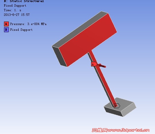

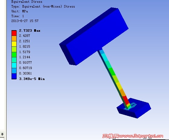

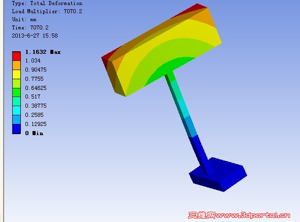

现在有个牌 1000x1000的 厚度是200  柱子高是200 0   那么总的高度是3000   下面有一块支撑板,不用螺栓锁住 直接放在地上   牌受到的压力是50pa   的外部条件 保证受到此外部条件不倒下 ,这个不知道怎样去计算那底板要多厚和多大的尺寸??

你属于理论力学的外力计算范畴,用simulation算出来才怪呢,有限元分析只能分析零件内部应力。

如果硬要分析的話,其實也有一個近似的方法。。。& X& u! g  w  r: e) U& ^
就是,固定的不是底面,是旋轉軸(傾倒時候緊貼底面的那條邊)
* L# O1 x0 `% w# u受力的不是面,是最頂上的那條邊(使力最大化)1 U, q9 h- X7 L( T# g$ G
根據應力形變大小判斷是不是會傾倒(需要多次計算。。。

是以图示角度直接放在地上?还有B点是焊接的吗?其实6楼说的很对了。。。应用杠杆原理!
