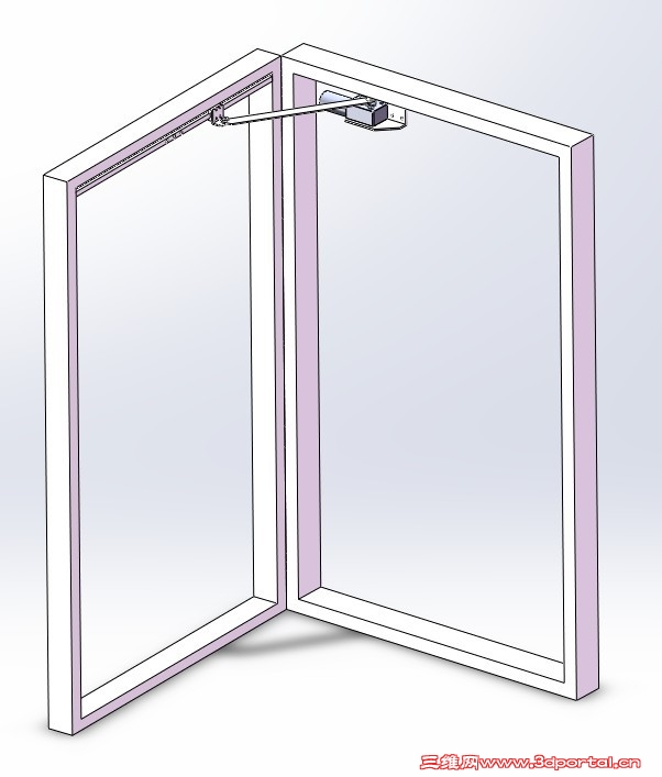

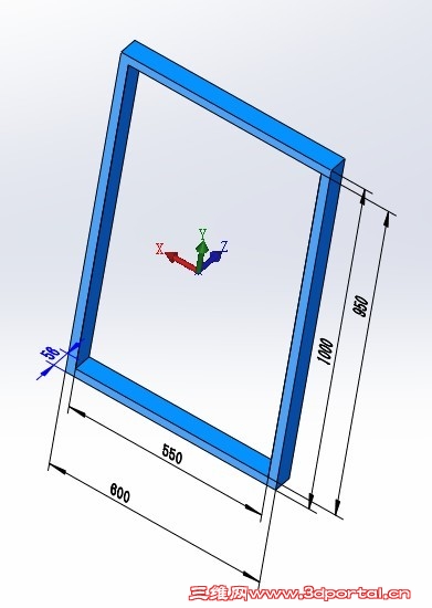

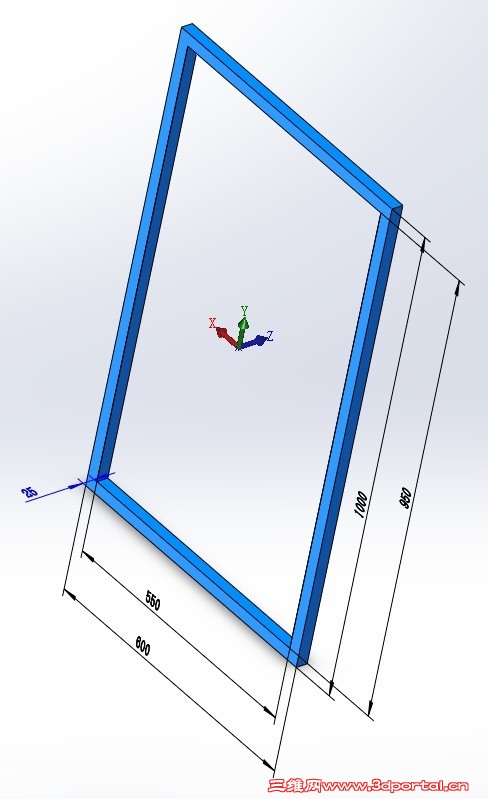

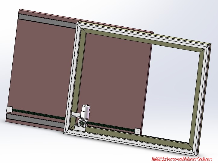

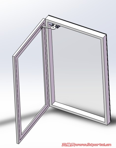

公司生产木质装饰柜(装饰柜外贴或印画),现市面上普通采用的是手动打开方式
7 a- [- g; h% [% `4 m' O现想领导想提升下产品结构,要能电动打开外门,没电时可以手动打开外门,利用支撑转臂结构有些不合理,因后框内部空间小。内外门尺寸图片附件有标注,另外简单画了下简易结构,始终没有想出好的方案,求帮助下解决方案,谢谢!

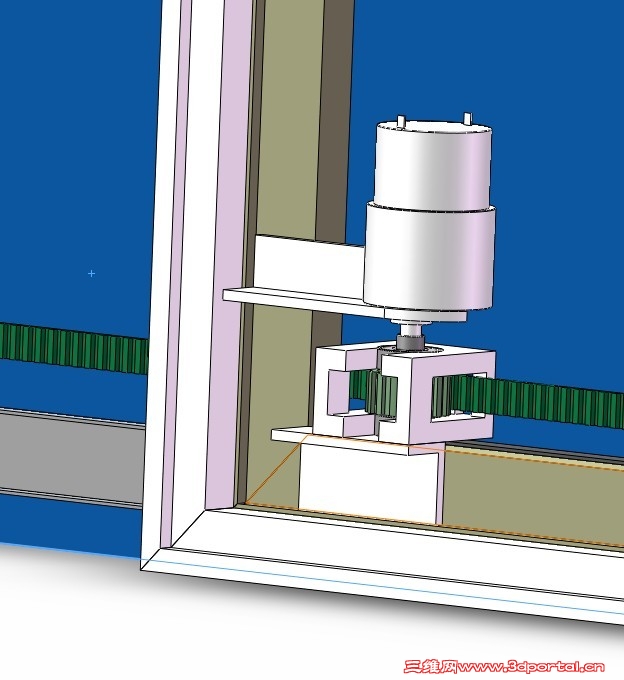

发表于 2013-6-27 08:34:06 | 显示全部楼层 来自: 中国北京
可以考虑采用推拉式设计么,上下添加轨道,再配个小电机驱动

 楼主| 发表于 2013-7-9 09:50:47 | 显示全部楼层 来自: 中国浙江金华
623679927 发表于 2013-6-27 08:34 static/image/common/back.gif
4 ~& \' l# H& s4 Y% W3 ?可以考虑采用推拉式设计么,上下添加轨道,再配个小电机驱动
. w7 V% y" f; ?* Q+ e0 n7 V. e, I% t4 _谢谢回复,推拉式的我们已经有了,并且还可靠稳定,只是有的产品需要设计成转动的结构也就是我说的这种结构,这种结构如果后面空间大的话没问题,空间小就不好实现
发表于 2013-7-12 16:11:22 | 显示全部楼层 来自: 中国广东中山
你上面用电磁铁拉也不错呀
发表于 2013-9-5 11:01:55 | 显示全部楼层 来自: 中国湖北武汉
涡轮蜗杆结构呢; @  t# c, o& I% M& R: d0 u5 B1 X
门的转轴为蜗杆
 楼主| 发表于 2013-9-5 11:19:00 | 显示全部楼层 来自: 中国浙江金华
nygaoying 发表于 2013-9-5 11:01 static/image/common/back.gif
6 c. V% C& ?8 q涡轮蜗杆结构呢
, c% d/ Q$ ]) i. T( p+ z; S2 |% ~门的转轴为蜗杆
2 Q% _9 u; O5 l$ V: e0 m
1.涡轮蜗杆能自锁,所以不能手动推开。
' [" k8 F: E* A9 b, k2.现我已经解决,并生产出来可行的7 |! ^+ t+ R6 v1 b* X: a& j
. E8 q+ U8 q% l- }3 b' q
发表于 2013-9-5 11:23:24 | 显示全部楼层 来自: 中国湖北武汉
皮带背面应该加两个小轮子
虎强 + 2 欢迎参与

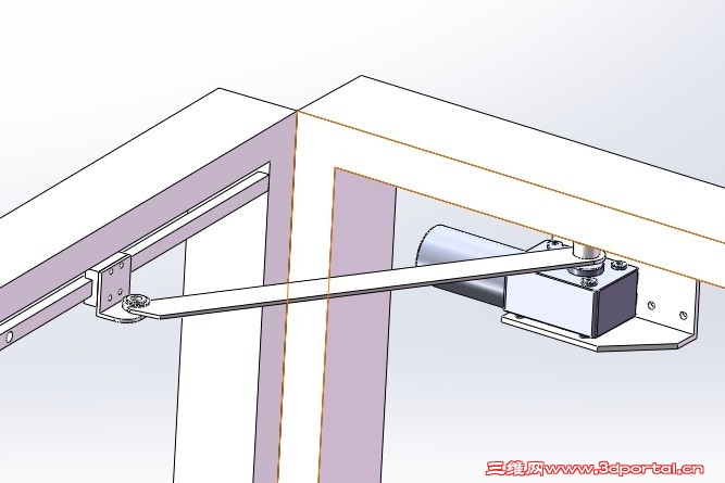

 楼主| 发表于 2013-9-5 11:28:56 | 显示全部楼层 来自: 中国浙江金华
nygaoying 发表于 2013-9-5 11:23 static/image/common/back.gif
% g* m/ y7 g2 `* k% w- ^% V- c皮带背面应该加两个小轮子
8 N# u! R. y3 O0 \, q* [# e! G刚才发的是水平推拉的,翻转的我们也解决了,以下是附图,谢谢你的反馈!2 x" v& q  W  E  R2 M: N
