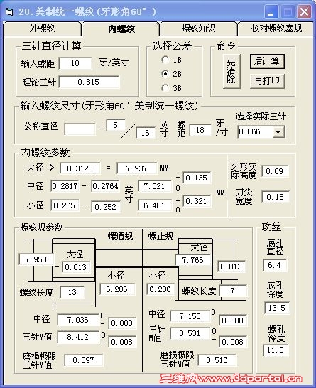

5/16-18  UNC 2B      螺纹塞规计算9 I) X. F) p0 q* u2 f# k
按GB/T 3934  普通螺纹量规技术条件  原则计算, g: R! m' Q( x9 P& p: L' Y
止规   大径φ7.442±0.011     中径φ7.16±0.0055
- g) ~1 U/ S$ R6 P' n5 o通规   大径φ7.8822±0.011      中径φ7.0326±0.00552 A; y- c% |3 `) q
   是否可以这样计算!

本帖最后由 asdolmlm 于 2013-7-20 21:49 编辑 $ Y+ ^# y/ r: w# t
8 L4 `) E! ^: q! {
6 G3 G: _/ Z. k( m. ~% y  E; `
洪哥 + 3 感谢分享
