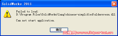

发表于 2013-6-25 19:48:09 | 显示全部楼层 |阅读模式 来自: 中国上海

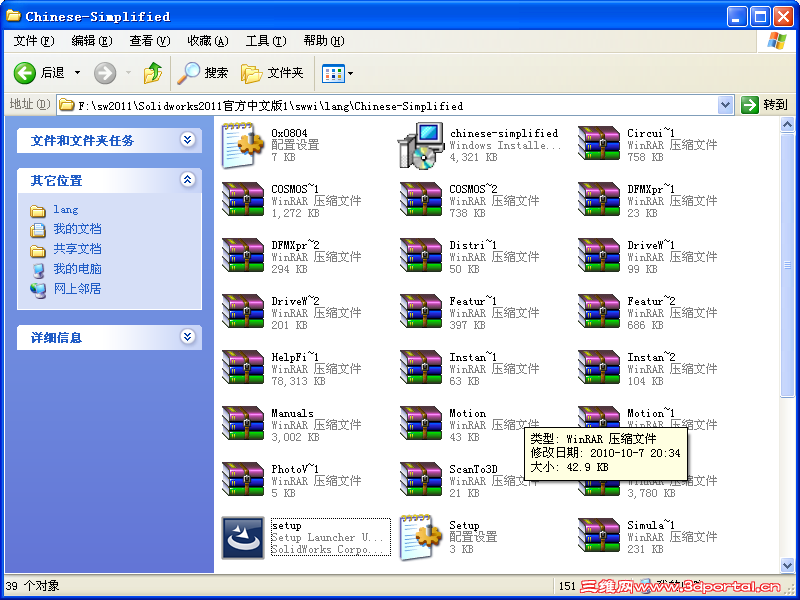

在网上搜过解决方法了,都是说重新安装简体中文语言包,我安装过后问题依旧,是不是我装错了还是怎么的,大家帮我看看是不是点下面图中的那个setup文件,我都装过几次了还是不行!先谢谢各位大神帮忙了。

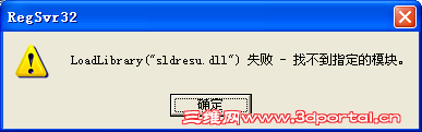

发表于 2013-6-25 20:35:45 | 显示全部楼层 来自: 中国湖北黄冈
可能是注册没搞好。用regsvr32 slderrresu.dll 和regsvr32 slderrresu.dll命令重新注册以下试试。2 b, ^; x! ?7 N# g, c
注意32后面有一个空格。

 楼主| 发表于 2013-6-26 08:36:29 | 显示全部楼层 来自: 中国上海
tangcarlos3d 发表于 2013-6-25 20:35 static/image/common/back.gif
0 H3 k3 ?$ R" x: \( l可能是注册没搞好。用regsvr32 slderrresu.dll 和regsvr32 slderrresu.dll命令重新注册以下试试。9 o% ?4 i7 d  M/ H1 ~: K
注意32后 ...
; e3 @4 i* N0 M% q& M* E& R+ O. c
请问是怎么操作的?我运行cmd在里面输入regsvr32 slderrresu.dll 和regsvr32 slderrresu.dll不管用

发表于 2013-6-26 08:58:58 | 显示全部楼层 来自: 中国湖北黄冈
施传超 发表于 2013-6-26 08:36 static/image/common/back.gif9 d1 _; l0 N/ `+ d6 W+ c& ]
! w9 V% j4 G4 \) f% r) C- |  ^在“开始/运行”栏内输入。
 楼主| 发表于 2013-6-26 09:14:06 | 显示全部楼层 来自: 中国上海
tangcarlos3d 发表于 2013-6-26 08:58 static/image/common/back.gif
5 Y, \2 g3 g' ?+ d% J在“开始/运行”栏内输入。
& b) ~! j2 y1 G+ Z& U% V& g
结果是这样的?是不是缺少什么文件?& E5 {: ~4 v! u, |0 v

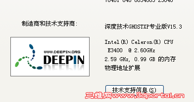

发表于 2013-6-26 09:37:17 | 显示全部楼层 来自: 中国辽宁盘锦
你的系统不是纯净版?
 楼主| 发表于 2013-6-26 09:44:01 | 显示全部楼层 来自: 中国上海
阿帕奇 发表于 2013-6-26 09:37 static/image/common/back.gif; S( z" _8 S8 Y8 B+ j
你的系统不是纯净版?
  P2 e" ^2 e0 y, a+ s0 x/ ]这个版本,应该不是纯净版。这也有关系的啊?: s/ p4 ?* V9 E6 J
发表于 2013-6-26 09:48:19 | 显示全部楼层 来自: 中国辽宁盘锦
施传超 发表于 2013-6-26 09:44 static/image/common/back.gif3 n& N/ O; M. a' c$ w% X
9 ]& M! X8 ?! @你要安装工程软件,最好纯净版系统,这话几年前就讨论过了
 楼主| 发表于 2013-6-26 09:57:52 | 显示全部楼层 来自: 中国上海
阿帕奇 发表于 2013-6-26 09:48 static/image/common/back.gif
& Y/ F6 N4 C- x0 b6 P* y3 q你要安装工程软件,最好纯净版系统,这话几年前就讨论过了
2 k1 L5 ]4 M9 D! M, J看来我是难逃重装系统一截啊

发表于 2013-12-7 15:29:52 | 显示全部楼层 来自: 中国浙江杭州
我的2014也是这个问题!最后重新安装语言包好了!
