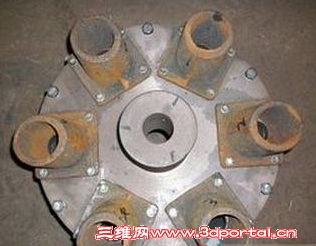

如下图是铝合金锭铸锭机上的浇铸出液机构,请问哪位大虾知道此结构的结构原理是什么样?

 楼主| 发表于 2013-6-27 11:28:40 | 显示全部楼层 来自: 中国广东深圳
我问的是流出金属溶液的那个圆柱形部件的内部结构原理。

发表于 2013-7-23 06:24:32 | 显示全部楼层 来自: 中国辽宁沈阳
这种东西叫分配器,目的是分配器上流口与铸模同步,流口接近铸模(从高处转下来)开始浇铸离开铸模(向高处转上去)停止浇铸。结构即圆柱体上按铸模间距与流口间圆弧间距同长,铸模线速度与圆弧速度相同即可。
$ r& V' e* m( y4 j* [& u: F这种东西目的是使铝合金液体不洒在铸模之间的装置。但是它造成的铸造夹渣氧化膜很多,要求不高的铸锭可以使用。

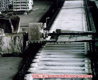

发表于 2013-7-30 05:07:11 | 显示全部楼层 来自: 中国辽宁沈阳
典型铸模机分配器照片。

 楼主| 发表于 2013-8-10 22:29:31 | 显示全部楼层 来自: 中国广东深圳
shifeng18 发表于 2013-7-30 05:07 static/image/common/back.gif" h. T9 |1 Y6 z& H% A
典型铸模机分配器照片。
' Z7 F6 D! ]* F4 V! W
你有做过铸锭机?
发表于 2013-8-12 15:20:30 | 显示全部楼层 来自: 中国辽宁沈阳
8、90年代的事了。
