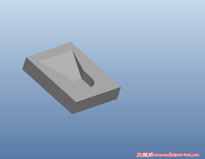

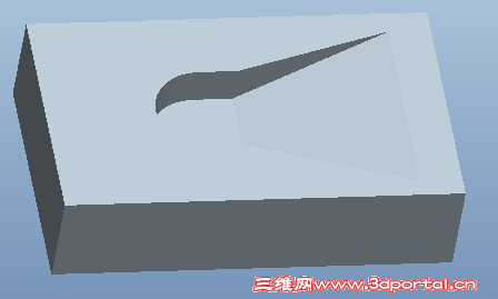

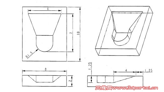

[求助] 百思不得其解,这个楔形槽该怎么画啊,求指点
发表于 2013-6-25 16:51:33 | 显示全部楼层 |阅读模式 来自: 中国北京
a.jpg + w3 w! u$ ^! B( U+ H" P
如上图所示,中间那个槽该怎么画出来啊?大家给点指点

一个特征画不出来就用两个特征画:先在right面对称切出一个斜槽(宽3.00,可以包括R1.5的长度,及总长7mm),再在上面切一个梯形、深度到斜面即可。最后到2-R1.5圆角。

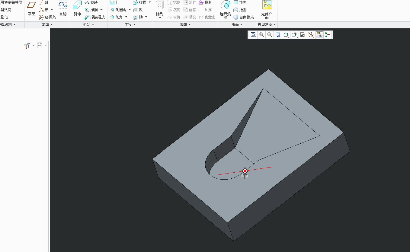

$ {7 @5 q0 u9 l7 t7 d! y5 n  E下载了老大的源文件仔细研究,终于搞懂了,,,原来是先拉伸一个通槽,再在下面补充一块,太高了!

很简单呀,可以先切缺口,然后再补上斜面,也可以先切圆那部分,然后加个拔模,还可以切完圆的部分,在倒个角

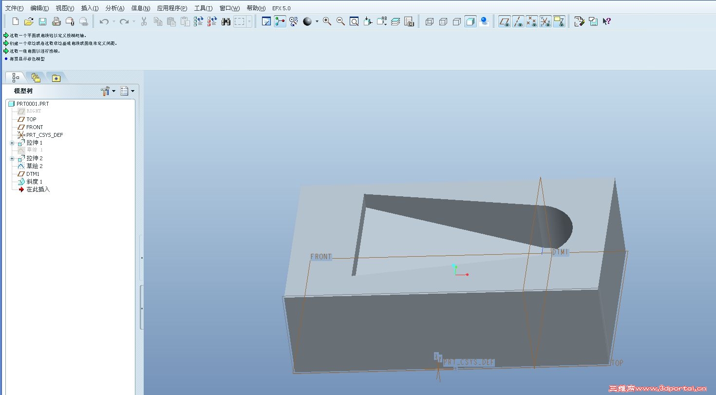

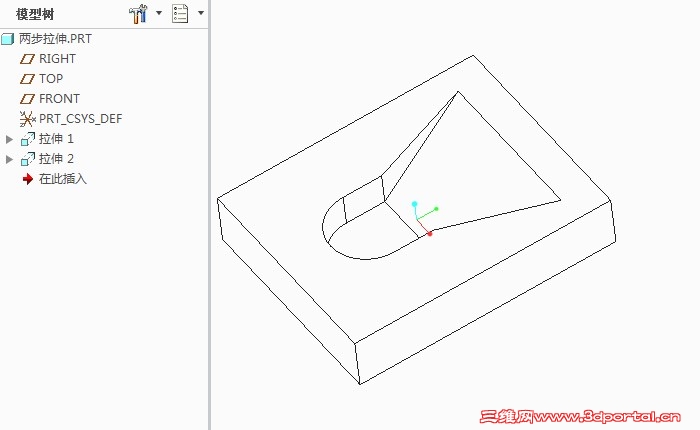

话说我两步拉伸即可:

做两只曲面合并然后实体化即可。

受教了,都是高手

高手大有人在呀。我花了四步。先拉伸,再切除圆的这一半。在侧面切三切。最后正面切梯形。(这一步选择到三角斜面)
