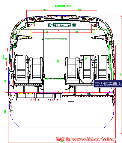

有动车的截面图,怎样用曲线造型画动车呢,大家给点意见,曲线造型我接触的不多,不知道如何下手,或者有什么资料推荐一下,我学习学习。

把图片插入SW文件中描轮廓

& Z1 O) u9 I) g5 M6 Q; b插入之前的轮廓要怎么处理?能说的稍微详细点吗?谢谢了

% I2 W* r; N4 ^我处理了一下,把轮廓导入SW,但是尺寸发生了很大的变化,请教一下,这个问题怎么解决

sw实体可以按比例缩放的
3 a5 t$ a& Z- T/ o' b. w% W7 o5 G选择好“单位”
