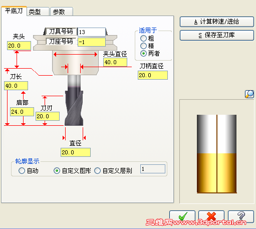

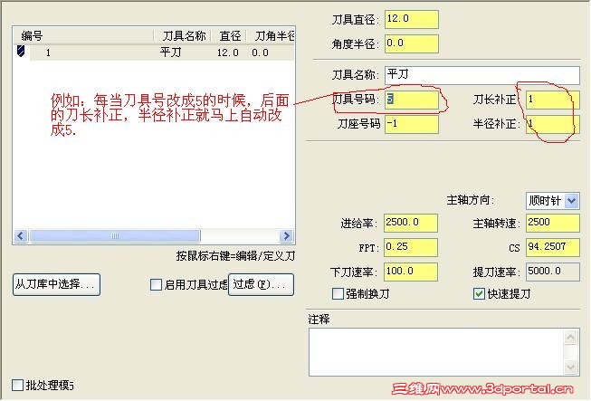

如图:1.当改变刀具号码时,刀长补正与半径补正的数值自动改变成刀具号码的数值?
( p5 W: c. G0 u/ p3 o2. 当一把刀编了好几个路径的时候,改变了其中一个路径的刀具号码,能不能几个路径的刀具号码、刀长补正、半径补正都同时变换过来呢?
2 o! R. o9 @1 m( k8 G# \8 ?' |8 S 以前用9.1版的这些都可以设置来着,现在换成X6的找不到在那里设置。 求解。。  高手们帮帮忙指点一二,   祝大家生意兴隆,工作胜利,年年发大财!!! 111.jpg

和LZ相同的困扰,顺便吐槽一下2楼,用软件的目的就是为了提高效率,哪怕是一个小改动。况且这也是个很实用的功能,不会漏改,修改也方便。3楼的方法我之前也发现了,但用起来似乎还是没有9.1的方便,设了刀具库是便捷了很多,但刀号修改后补正还是没有一起变动,期待大侠的出现!

$ w. _# o9 o  ~! v+ P* \; B& n主要是有时一把刀好几个路径,当需要改变刀号时,其它路径会漏掉去改,很容易撞刀,   这个是深有体会啊。。。。

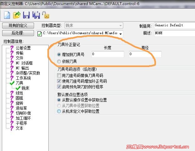

发表于 2013-6-29 13:24:32 | 显示全部楼层 来自: 中国上海
方法一:等编程结束后,使用刀具重编号的功能。8 {; G7 I( g" S2 Q  P4 `* K6 e
方法二:更改后处理,使出程序时刀长,刀径与刀具号相同。! O. k3 d% u" j8 B, U

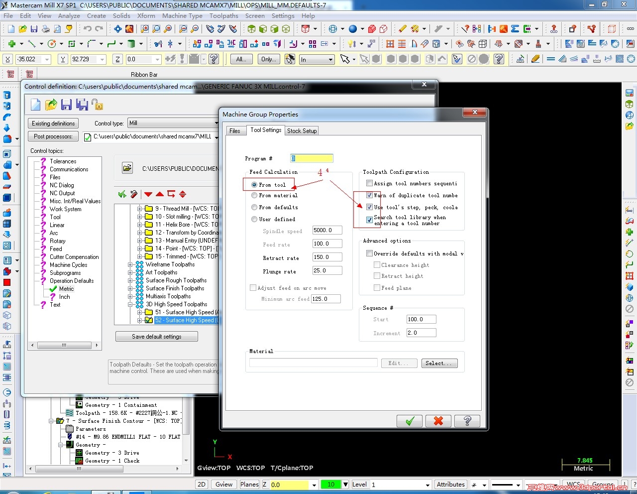

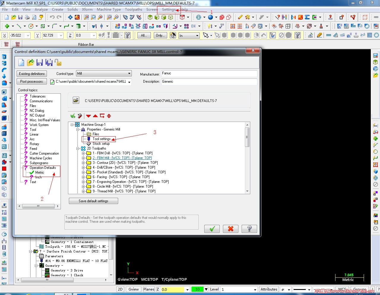

发表于 2013-7-1 23:00:22 | 显示全部楼层 来自: 中国江苏无锡
找到方法了
