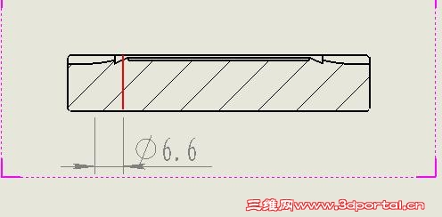

solidworks为什么工程图能标注看不到的线(尤其是做了剖视以后,即是将隐藏边线选择的对号去掉也不好使呢?)
 楼主| 发表于 2013-6-25 11:49:23 | 显示全部楼层 来自: 中国辽宁沈阳
哪位大神能救救我啊。

不想要的话删掉就可以了。
发表于 2013-6-25 18:42:21 | 显示全部楼层 来自: 中国辽宁营口
这是自动建立的尺寸,与草图尺寸有关;手工根本建立不了这样的。
发表于 2013-6-25 21:10:40 | 显示全部楼层 来自: 中国广东东莞
个这不要就删掉,不用这么纠结吧!

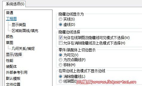

发表于 2013-6-26 15:52:12 | 显示全部楼层 来自: 中国天津
系统选项-〉显示/选择-〉允许在消除隐藏线及上色模式下选择,去掉勾选试试。
